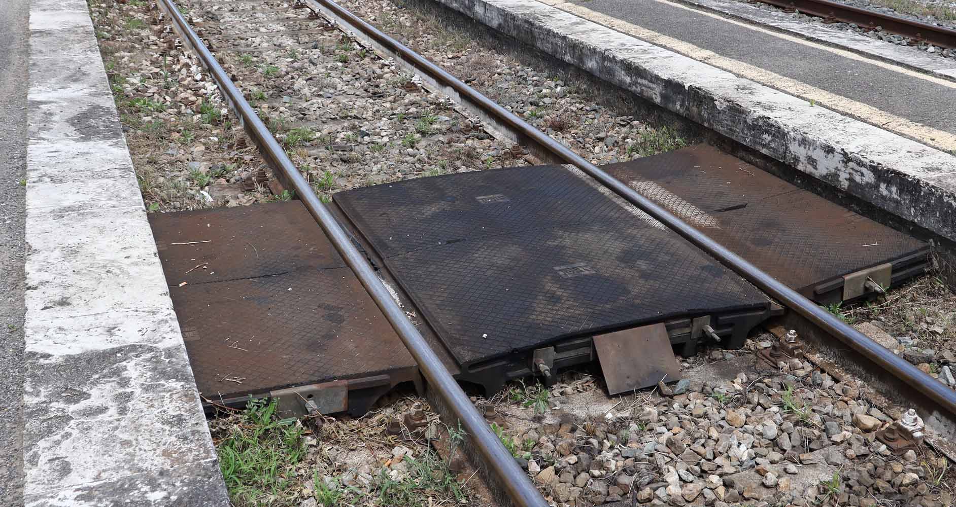

Attraversamento da rifare lato marciapiede. Ad occhio sembrava passabile, in foto no.
aln-rid.jpg [ 223.83 KiB | Osservato 867 volte ]
 Oggetto del messaggio: Re: PLASTICO: Torma Porta Nuova.
MessaggioInviato: mercoledì 28 gennaio 2026, 11:15
Messaggi: 2851
Perchè ? :(
Sporcalo un po' e basta... :wink:
MessaggioInviato: mercoledì 28 gennaio 2026, 12:50
Messaggi: 1697
Mah….. solitamente non c’è un invito sul marciapiede per abbassarne il livello?

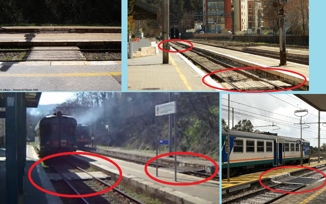

Marcello,
siccome anche per TE vale "il ragazzo è bravo ... e si applica", devi assolutamente rimediare:
quegli attraversamenti avevano un invito in discesa sui marciapiedi
Attravers01.jpg [ 98.41 KiB | Osservato 587 volte ]
Quello che voglio dire è che il tuo lavoro è veramente bello, solo stona la discesa ripida per l'attraversamento.

Non sempre gli attraversamenti a raso hanno l'invito. Ho visto di tutto, in molti casi addirittura il gradino, come nelle foto. Ho visto anche casi come quello del plastico, ma ora non ho foto a portata di mano. In realtà esistono i casi più disparati, è difficile non indovinarne uno, anche usando la fantasia. Non ho fatto l'invito perché l'attraversamento nasconde la linea di giunzione tra due moduli, ed in quel punto il marciapiede è di un tipo a destra e di un altro a sinistra. Il marciapiede che cambia forma è, anch'esso, abbastanza frequente in realtà, ed in questo caso sarebbe stato difficile armonizzare l'invito.

Gli attraversamenti con gradino erano unicamente pedonali mentre quelli più importanti dove dovevano attraversare anche con i carretti per caricare/scaricare sui bagagliai erano ovviamente raccordati.
Quello di Marcello è una via di mezzo ed effettivamente stona un po'... anche perchè quel raccordo ripido potrebbe intaccare la sagoma limite... :wink:
