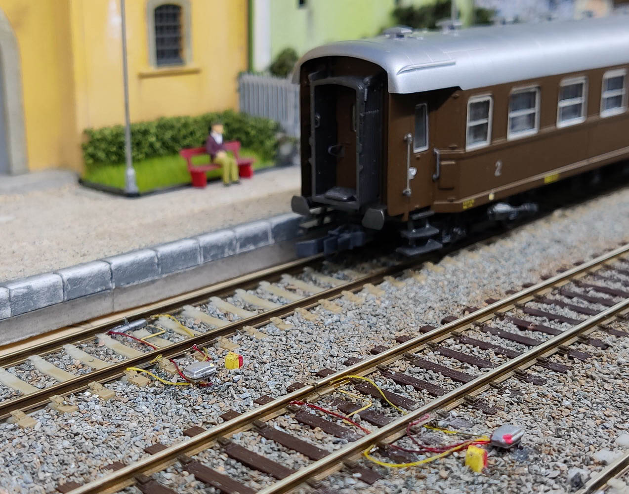

Un modo per contrassegnare i sezionamenti nella parte visibile del plastico.

La "Z" della treccia di rame di continuità della corrente di trazione non avresti dovuto colorarla di giallo.... :wink:

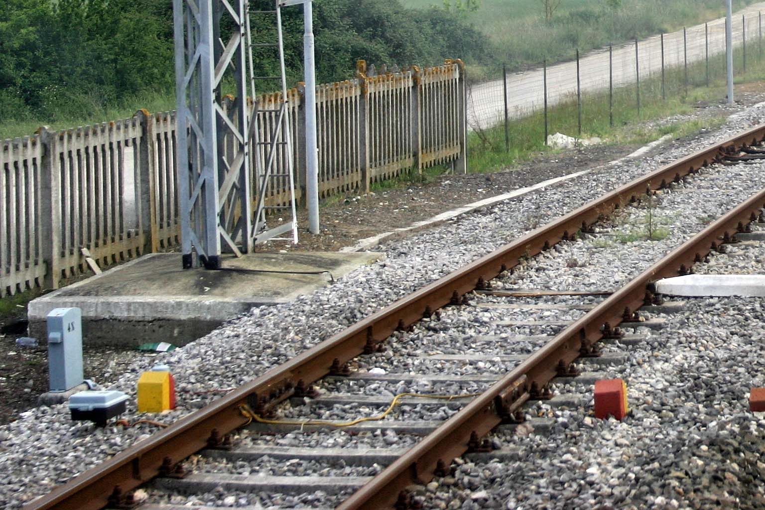

Non c'è la T.E. e dove l'ho viste erano gialle e con un cavo singolo isolato di sezione più bassa rispetto alle stazioni con T.E.

Eccone uno.

Allora sono quelle sulle linee non elettrificate che hanno installato per assicurare continuità di ritorno per l'uso dei carri riscaldo DIR, quelli con la generatrice elettrica che avevano sostituito i VIR che erano a vapore.

Penso di si.
