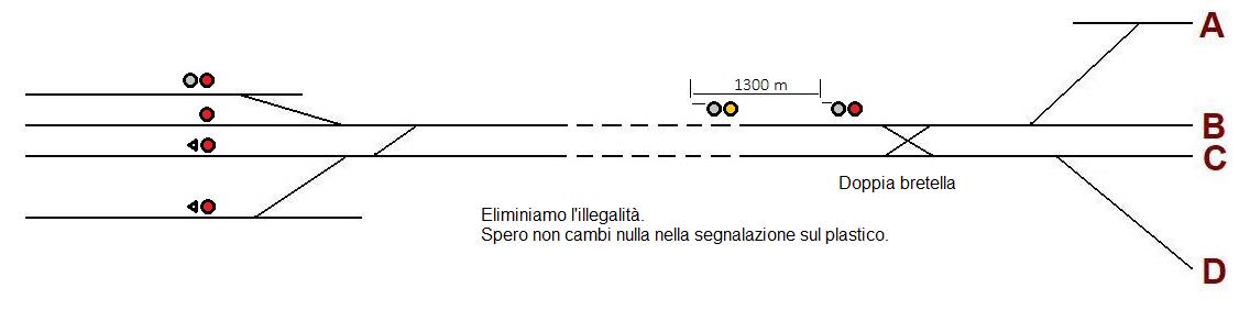

Un cambiamento virtuale.
illeg.JPG [ 26.06 KiB | Osservato 669 volte ]

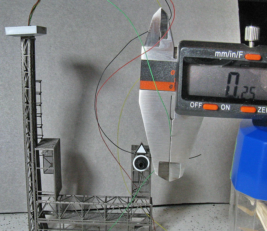

Stamattina da Linea Model ho preso un altro portale da montare, ed un segnale a sbalzo già pronto. Ora quello da montare ha i fili di collegamento dei diodi in filo litz, pessimo per me, o smaltato, tutti molto sottili, ma che a me non piacciono affatto. Quello già montato, invece, ha dei fili piccolissimi con isolamento in plastica. Vorrei usarli anche per l'altro, Sono da 0,25 mm isolante compreso. Io ho alcune matassine di AWG 24, ma sono da 1 mm isolante compreso, un po' troppo. Chi sa di che filo si tratta quando ha un diametro esterno di 0,25 mm, e magari anche dove trovarlo?
AWG-1.jpg [ 263.62 KiB | Osservato 530 volte ]

ciao, quello del portale dovrebbe essere cavo wire wrap.
Si trova nei negozi di elettronica o in rete scrivendo appunto "wire wrap"

Mi sono informato da Linea Model; quel tipo di filo loro lo trovano solo in Germania e costa molto. Ha detto che me ne regala un po' per il montaggio. Si è vero è wire wrap, ma ce ne sono molte misure.
Piu che gli AWG alla fine conta lo spessore del rivestimento esterno. Ho visto degli AWG 36 con spessore "finale" 0,28 mm ma anche degli AWG 26 da 1,3. (quindi un cavo con sezione efficace maggiore, dal momento che più e basso il valore AWG e maggiore è la sezione del conduttore)

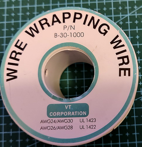

Di questi ne ho di diversi colori, il diametro della guaina è 1 mm, le ho prese da Temu, ma per i segnali se c'è più piccolo è meglio.
Se si usano i led bicolore in antiparallelo, con un terminale a massa, basta un filo per ogni vela R/V.

Località: Faenza
Io ne ho uno quasi uguale, ma è marcato DM-30-1000 ed ha diametro esterno 0.62 mm.
Forse se ne trovano di più sottili.
Stefano Minghetti
