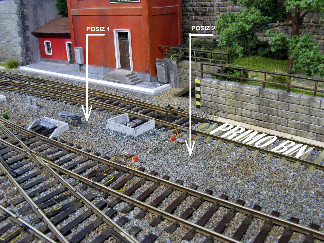

Secondo voi, il segnale di partenza del primo binario deve per forza essere in posizione 2, oppure può essere anche in posizione 1?
segnalamento-4.jpg [ 272.9 KiB | Osservato 87 volte ]
 Oggetto del messaggio: Re: PLASTICO: Torma Porta Nuova.
MessaggioInviato: lunedì 2 marzo 2026, 18:14
Messaggi: 6400
Se ricordo bene, il segnale di partenza deve stare almeno 20 metri dalla punta dello scambio o dalla traversa limite.
Poi fai te.
