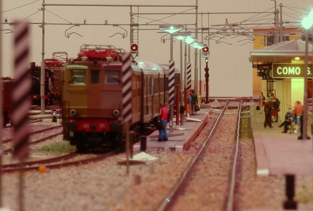

Grazie a tutti per le info !
Sono sempre a lavori in corso, ma almeno i macchinisti sono "orientati".
Tavole.jpg [ 90.81 KiB | Osservato 393 volte ]

Ciao Tz,
lo so che è strano e ha molto senso quello che dici, anche io a memoria non le avevo mai viste nelle stazioni.
Però le vedo in varie foto di Como S.G. a partire direi dagli inizi anni '80, solo sul terzo binario che è quello di transito da Milano verso Chiasso.
Purtroppo le foto antecedenti di cui dispongo hanno sempre la zona coperta da un treno.
Se devo toglierle...

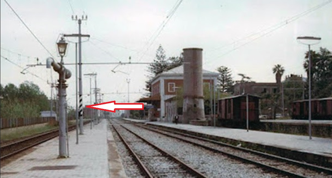

Messaggi: 5921
a Tropea le tavole erano applicate sui pali M. Qui nel 1980, ma vi erano anche da molto prima.
tropea anni 80.jpg [ 135.56 KiB | Osservato 24 volte ]

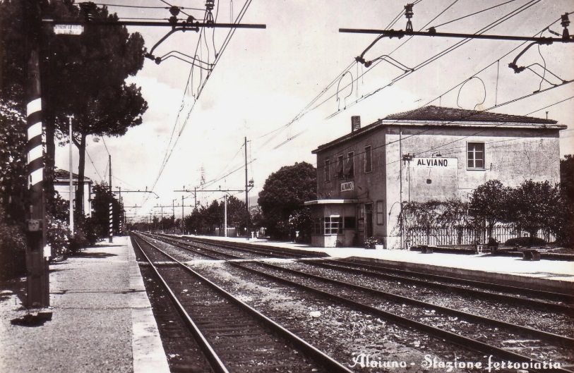

Questa foto forse risale al 1960
stazione alviano.jpg [ 202.56 KiB | Osservato 24 volte ]
