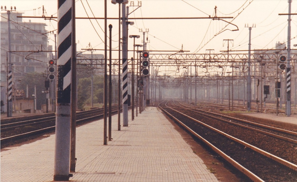

 Oggetto del messaggio: Re: Tavole di orientamento segnali anni 60-70
MessaggioInviato: giovedì 26 marzo 2026, 17:56
Messaggi: 5922
:arrow:
milano lambrate.jpg [ 236.27 KiB | Osservato 39 volte ]
