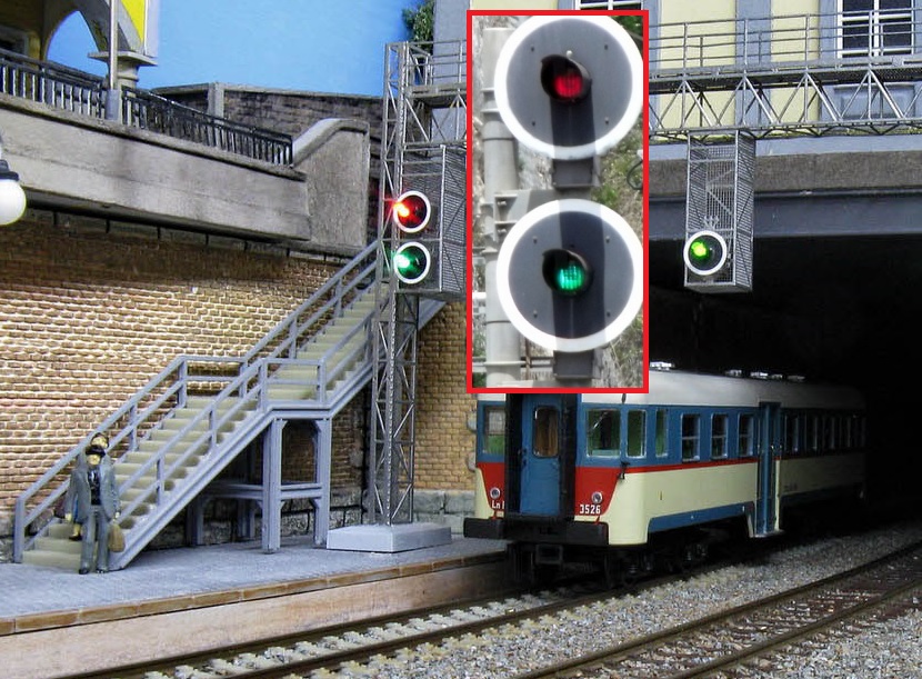

Praticamente finito. Purtroppo mi sono accorto a cose fatte che il led del 2° binario ha un verde diverso dagli altri, quasi giallo. Pazienza ormai non lo rifaccio.
Concordo Marcello. Il verde del secondo binario è poco realistico, troppo tendente al giallognolo. Gli altri verdi invece sono molto fedeli alla realtà come si evince dal confronto dalla foto di un vero segnale Fs (riquadro rosso).

Lo so, purtroppo non ho voglia di smontare la vela e rifarla, anche perché ci vorrebbe nuova e non la ho.

prova con un pennarello blu sul vetro

Ma in che anni è ambientato ?
Ovvero che tipo di illuminazione del segnale intendi simulare ?
Se quelli attuali a led è più idonea verso l'azzurro.
Se quelli più vecchi a lampadina con specchi dicroici o addirittura a relè schermo è più giusta quella più calda.

L'ambientazione è giugno 1970, quando ero ferroviere. :D

Io invece nel giugno 1970 non ero ancora ferroviere... :wink: quindi a quel tempo TUTTI i segnali erano con lampadina e con relè schermo mobile... magari ancora a ventola centrata dove nel passaggio da giallo a verde per un attimo vedevi il rosso e da macchinista per un istante ti prendeva un accidente... :lol:
Quindi la tonalità corretta e quella più calda.
