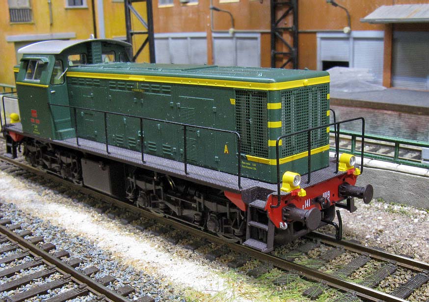

Secondo le istruzioni, mi sembra di capire, che per togliere la carrozzeria vi siano da compiere 3 semplicissime operazioni:
1) Allargare i corrimano.
2) svitare le due viti.
3) togliere la carrozzeria.
MA NON È VERO!
Almeno a me dopo aver tolto le viti la carrozzeria è ancora saldamente al suo posto e non si sposta.
Qualcuno l'ha smontata?
IMG_20260330_180012[1].jpg [ 288.84 KiB | Osservato 3234 volte ]

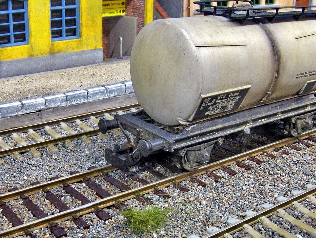

GLI SGANCIAMENTI DI UNA VOLTA.

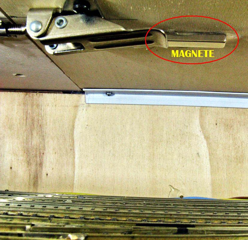

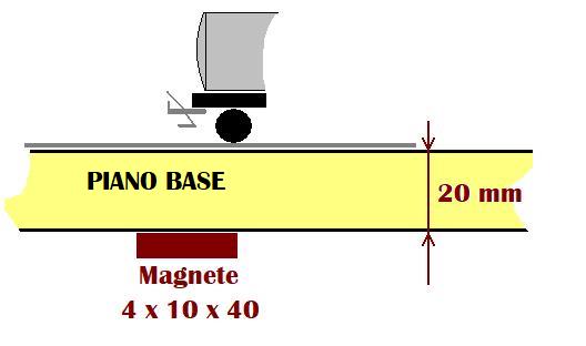

La Rivarossi è sempre stata un fenomeno, i suoi ganci a bilanciere li uso ancora oggi perché permettono lo sganciamento in un modo molto semplice ed invisibile. Basta che il gancio ad occhiello sia in un punto prestabilito del convoglio, e che questo si trovi sopra ad un magnete, che nel caso di treno spinto anche se solo di 1 centimetro, lo sgancio avviene.
Basta un magnete fissato sotto il piano base con un pezzetto di biadesivo e lo sganciatore è pronto. In questo caso il punto sul piazzale è segnato con un cespuglio d'erba. Bisogna stare attenti a quanta distanza c'è tra il gancio ed il magnete, perché se non sono abbastanza lontani, data la potenza del magnete, si corre il rischio che il treno si sganci anche quando è trainato, e non solo in manovra.
Commento file: Il gancio aperto
01-sganc.jpg [ 253.24 KiB | Osservato 2930 volte ]
4-sganc.JPG [ 14.76 KiB | Osservato 2930 volte ]
03-sganc.jpg [ 124.88 KiB | Osservato 2930 volte ]
Commento file: Il gancio autocostruito per un minor impatto visivo.
02-sganc.jpg [ 141.37 KiB | Osservato 2930 volte ]

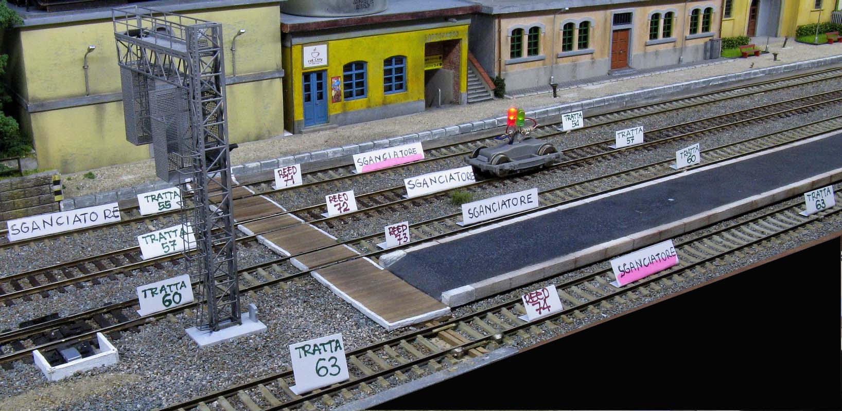

Quando ormai il paesaggio è quasi finito, occorre memorizzare l'esatta posizione di tutte le retroazioni ed altre cose presenti sul plastico, che ad occhio non si notano. Ci si aiuta con qualche dispositivo autarchico. Un discreto numero di cartellini nei punti più significativi, e molte foto su tutta la superficie del plastico, aiuteranno a ricordare anche dopo anni. Il piano schematico dell'applicativo non riesce a dare l'esatta posizione degli enti.
15-05-2026 17-40-01_0008rrrr.jpg [ 223.92 KiB | Osservato 1540 volte ]

Avresti bisogno di occhialini per la realtà aumentata, per visualizzare sul plastico tutti i dispositivi e pedali !!

Sul vecchio plastico, con questo sistema, attraverso le tabelle orarie, o come vengono chiamate oggi: "viaggi automatici" su Win Digipet, riuscivo a comporre e scomporre treni sia sulla parte in vista, sia in quella nascosta, nonché manovre, tutto in automatico, ed in 8 anni di esercizio tutto OK. Vorrei provare anche su questo plastico, anche se W. D. 7.1 mi sembra che fosse più semplice di W. D. 2025. Ma sicuramente, ed a maggior ragione, si potrà fare con questo. Perciò non ho lasciato un solo centimetro del tracciato senza retroazioni.
