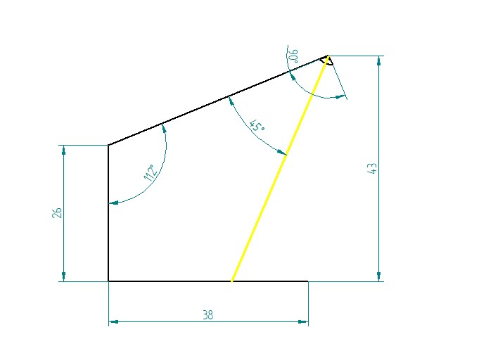

Ho fatto prove empiriche e studiato gli angoli in maniera molto semplice. Ho cercato di realizzare un fascio luminoso molto ampio per avere una luce meno diretta e più diffusa possibile, un cono di luce morbida e avvolgente soprattutto verso il fondale.
Con il secondo fascio luminoso poi vorrei realizzare un effetto di sovrapposizione di luci tipo Light Blending con le ombre che si annullano l'una l'altra. Avendo due sorgenti diffuse (il LED verso il fondale e il LED in primo piano), le zone d'ombra verranno "illuminate" da più direzioni e spero che questo possa simulare esattamente la rifrazione della luce nella nebbia, dove le particelle d'acqua sospese rimbalzano la luce ovunque. Il resto dovrebbe farlo la corretta calibrazione della temperatura del colore, lo stacco leggero degli elementi in prossimità del fondale e il colore stesso dei modelli verso il fondale, più chiari e neutri.
Per me rimane comunque imperativo illuminare la fiancata dei modelli che saranno a max 5 cm dal piano esterno del plastico, una luce posta più verticalmente avrebbe creato delle bruttissime ombre sulle fianchete dei modelli e sparato troppo sul tetto.
