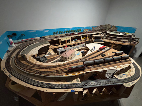

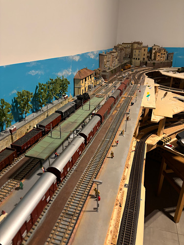

I lavori proseguono…… tra alti e bassi.
Plastico 2.jpg [ 97.79 KiB | Osservato 120 volte ]
Plastico .jpg [ 94.02 KiB | Osservato 120 volte ]
