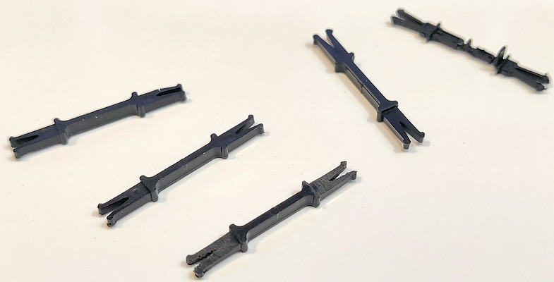

Salve.
Qualcuno sa dove trovare queste barre per composizioni bloccate?
01.jpg [ 48.96 KiB | Osservato 497 volte ]

Ciao,art 91010 gancio realistico con condotte , sito RM.

Ciao , quelle in foto dovrebbero essere le Lima ..
se ti interessa un prodotto simile , cerca
Tillig 76912 colore nero ,
76913 colore marrone
poi volendo ci sono anche le Brawa 2250
 Oggetto del messaggio: Re: PLASTICO: Torma Porta Nuova.
MessaggioInviato: giovedì 11 giugno 2026, 12:10
Messaggi: 5088
Grazie.
