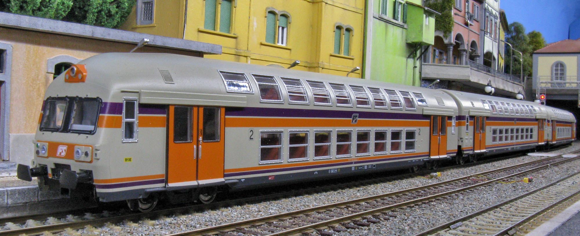

Ho una confezione di Casaralta di Vitrains, di qualche tempo fa. Solo la semipilota ha le prese di corrente sugli assi ed i fari illuminati. a tutte manca l'illuminazione interna, e le carrozze normali non hanno nemmeno le prese di corrente, anche se le ruote sono predisposte. Ho cercato in rete ma non ho trovato kit adatti, nemmeno sul sito Vitrains. Qualcuno conosce chi li produce?
casaralta.jpg [ 253.29 KiB | Osservato 373 volte ]
Prova a vedere Almrose
Sent from my iPhone using Tapatalk
 Oggetto del messaggio: Re: PLASTICO: Torma Porta Nuova.
MessaggioInviato: mercoledì 15 luglio 2026, 11:36
Messaggi: 1756
Il mio suggerimento è di installare le linguette prendi corrente sui carrelli e di usare queste strips:
https://docs.google.com/document/d/1U8M ... drive_link
che sono anche provviste di decoder per regolare la luminosità ed accendere/spegnere l’illuminazione in DCC
Roberto

Ciao Marcello , io per le doppio piano uso la condotta elettrica passante Almorose , che ho installato anche sulle piano ribassato ACME ,
questo mi permette di allungare le composizioni e variare come al vero , la condotta passante parte dalla loco ( nel mio caso le 646 navetta )
ed arriva alla pilota , sia essa doppio piano o piano ribasssato .
Per i personaggi : vero quelli cinesi sono brutti , io ne ho fatto scorta e riverniciati tutti , inoltre sono leggermente più piccoli ( 1:100 ? )
ma si inseriscono meglio nei sedili e una volta chiusa la cassa,
fanno benissimo la loro figura ;
appena possibile allego qualche foto
