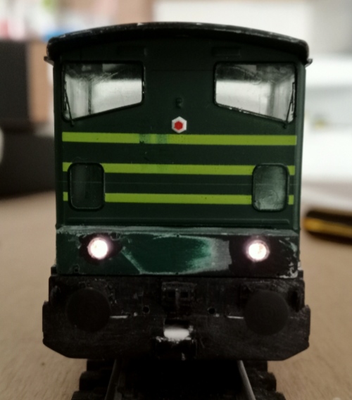

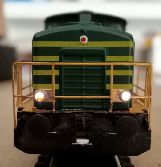

Installazioni luci sulla D 245 della Safer
IMG_20260720_164753.jpg [ 93 KiB | Osservato 79 volte ]
IMG_20260720_164547.jpg [ 78.49 KiB | Osservato 79 volte ]
