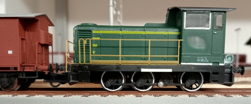

Installazioni luci sulla D 245 della Safer

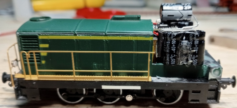

Installazione di condensatori tampone (totale di 2200 mF) e chiusura del cofano e della cabina quanto più stretta possibile al telaio. Adesso è pronta per la verniciatura
