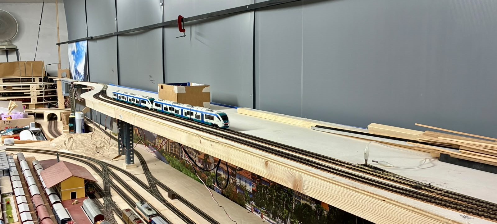

Un saluto a tutti i forumisti ;
è passato un pò di tempo dalla pubblicazione di fotografie concernenti il plastico e la sua costruzione ;
nei giorni scorsi ho posato l'ultimo binario dell'anello superiore , della linea a singolo binario , la quale vorrebbe riprodurre scorci e circolazione di quella che per me è una linea ferrovia ma anche un angolo di mondo a cui sono molto affezionato :
la ferrovia della Val Roja , recentemente rinominata anche " Ferrovia delle Meraviglie " .
da bambino ho vissuto la ricostruzione ed ho visto la ri-inaugurazione in prima persona , assistendo alla preparazione e partenza del treno inaugurale , proseguendo con tanti e tanti viaggi di vacanza fino a Limone prima e fino a Cuneo x servizio militare dopo ,
ma anche come ciclista , avendo percorso le strade ed i sentieri che qui si trovano .
Il tracciato di questa linea è stato leggermente modifcato rispetto al progetto iniziale
viewtopic.php?f=7&t=96223&start=30
sostituendo il posto di incrocio chiamato P.M. 11 con la stazione di Tenda , questo al fine di creare un minimo di coerenza nello sviluppo del percorso , dove adesso in ordine troviamo

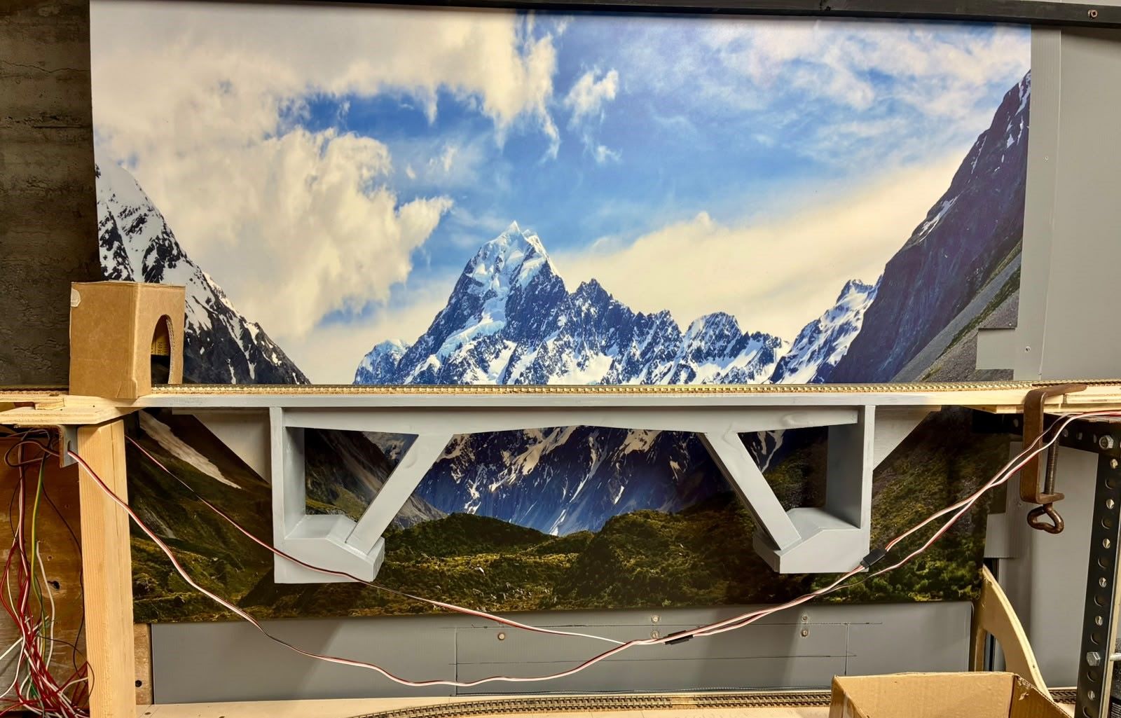

il ponte di Saorge
la stazione di Vernante
Nella realizzazione si è forzatamente dovuto adattare i piani di binario delle 2 stazioni , dove pur mantenendo coerenza per il primo binario di corretto tracciato , il 2 binario per raddoppio ed il tronchino , la forma e le dimensioni non corrispondono al reale ;
stessa cosa per il ponte di Saorge , il quale è stato ridotto di alcuni centimetri nelle proporzioni , perchè la misura originale di altezza , male si adattava allo spazio disponibile ;
si è così scelto una riduzione proporzionale per lunghezza ed altezza che fosse gradevole alla vista , pur mantenendo inalterati gli angoli e le forme della struttura .

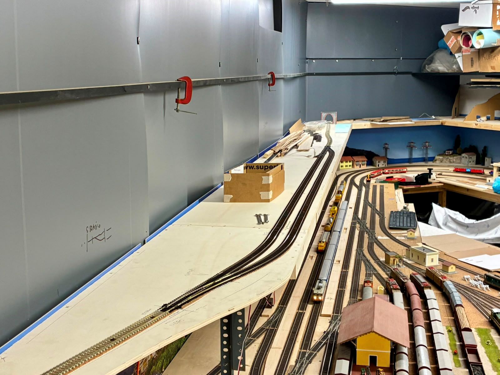

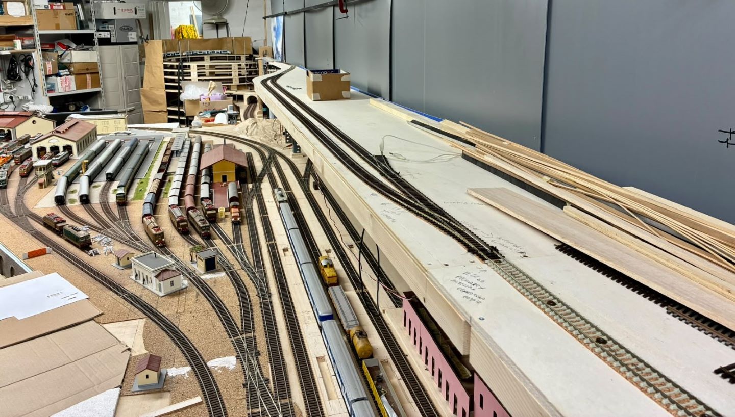

In questi giorni mi sono divertito ad una prima sessione di corse prova , al fine di capire come meglio gestire tutto il percorso ,

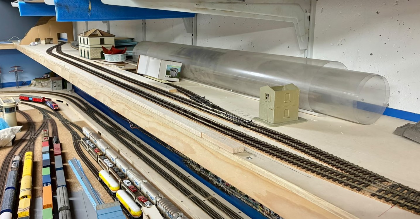

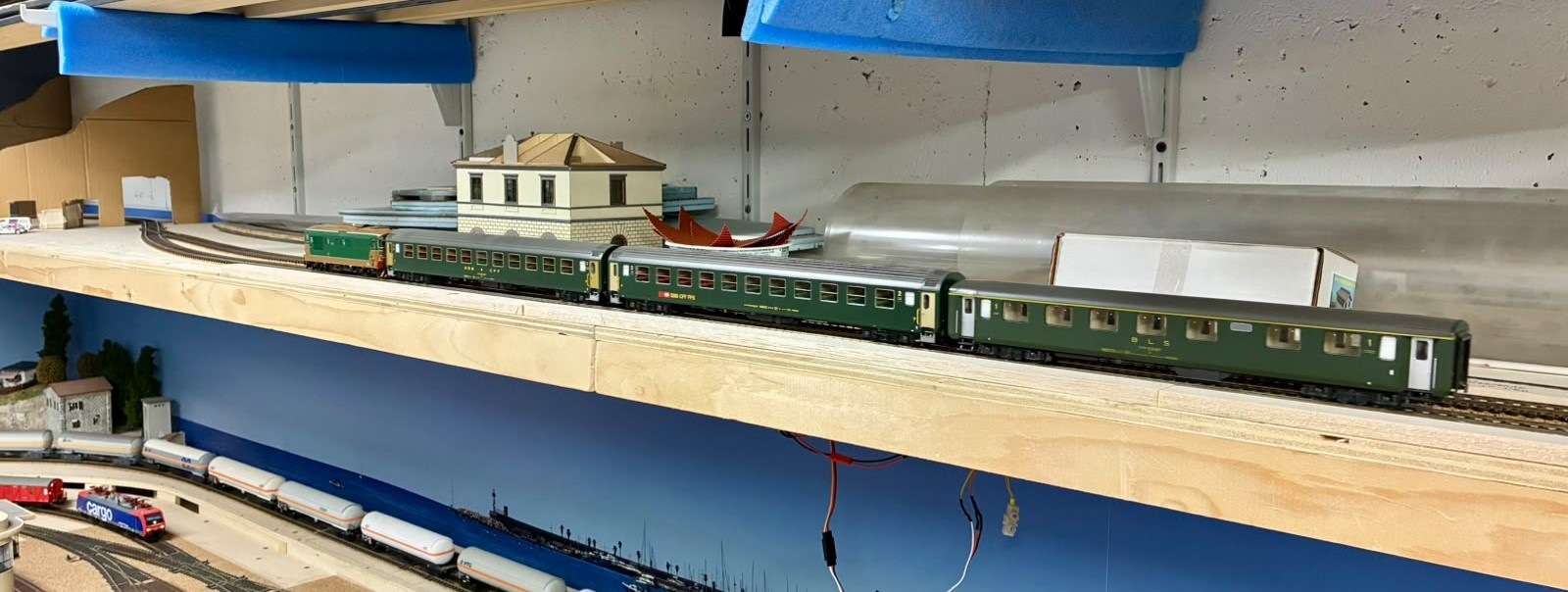

che partendo dal 1 binario tronco ( per le automotrici ) e dal 1 binario per i vari treni a materiale ordinario , raggiungono prima l'elicoide ( si vede sul fondo dell'ultima foto ) , la quale presenta subito uno scambio che mi ha permesso di raddoppiare la linea , dedicando il percorso esterno alla salita ed il percorso interno per la discesa dall'anello superiore .
Grazie alla esperienza fatta , stavolta ho ragionato un pò , riuscendo a creare nei 5 piani che compongono l'elicoide ,
ben 7 sezioni di blocco in salita e 6 in discesa , tutte atte a ricevere treni da quasi 2 metri di lunghezza ,
e fungendo così da stazione ombra per i treni dedicati alla linea .
Una volta raggiunta la quota , un altro scambio riporta la linea a singolo binario e circa un metro che sarà in galleria , ecco il ponte di Saorge , ancora allo stato grezzo

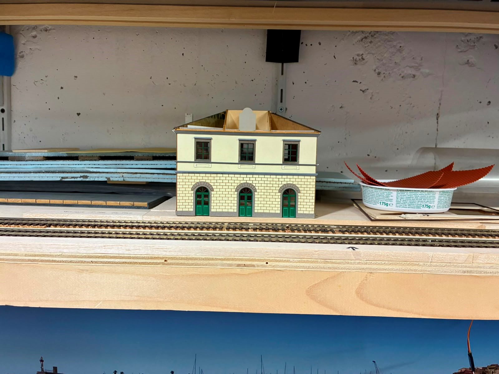

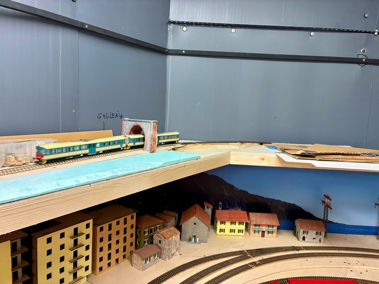

Successivamente incontriamo la stazione di Tenda , con l'edifico solo abbozzato nelle dimensioni , il quale ha la stessa decorazione di quello di Vernante , ma con una finestra in più per ogni lato
286.jpeg [ 267.48 KiB | Osservato 25 volte ]
287.jpg [ 245.86 KiB | Osservato 25 volte ]
288.jpg [ 236.87 KiB | Osservato 25 volte ]
proseguendo , come al vero , la linea subito dopo la stazione inizia una piccola rampa , per entrare nella galleria che conduce a Vernante

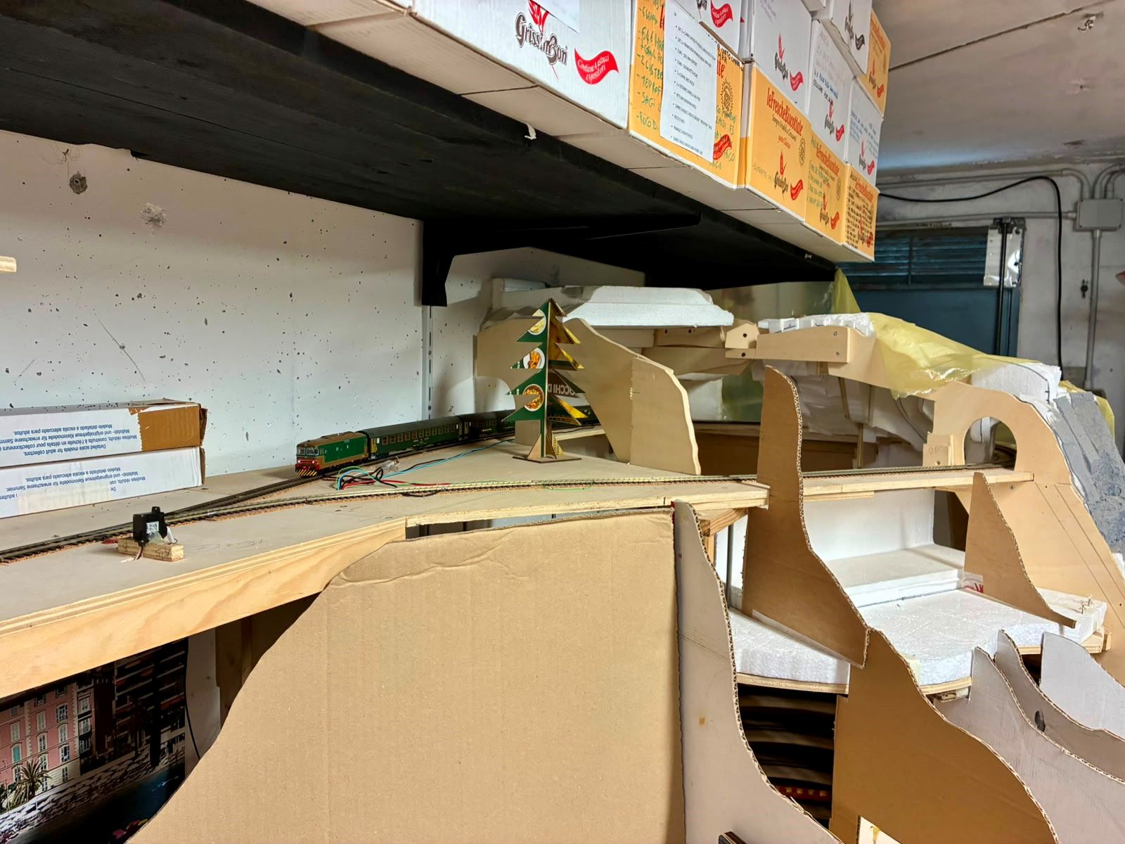

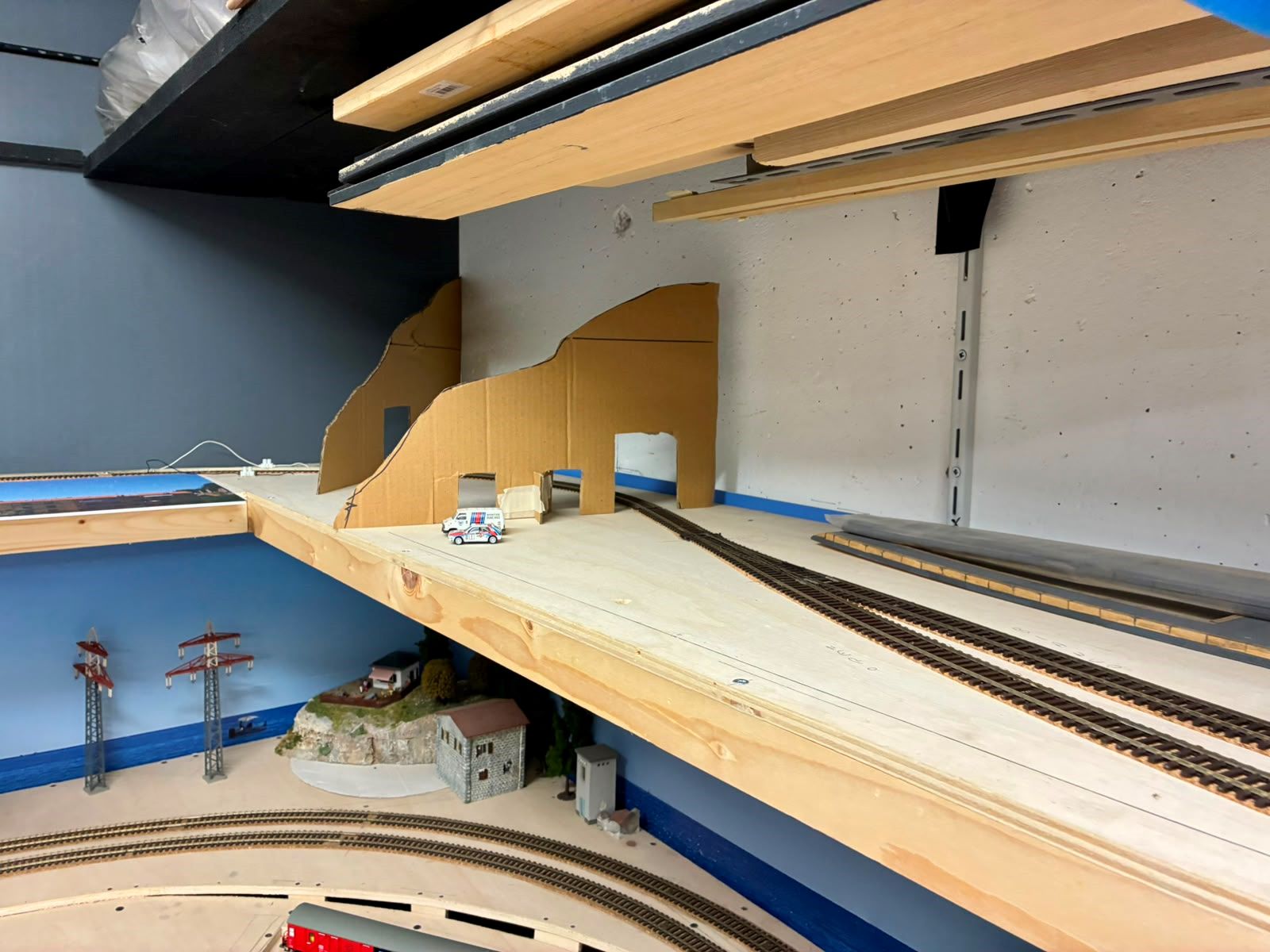

Proseguendo , all'uscita destra per chi guarda , si trova il cappio che riporta inevitabilmente il treno a Vernante , in quanto....
....è finito lo spazio :lol: :lol: :lol:
per il cappio vedrò di aggiungere altre foto , in quanto non è completamente chiuso alla vista , ma presenta due aperture tra portali di galleria ;
291 cappio Vernante.jpg [ 237.14 KiB | Osservato 25 volte ]

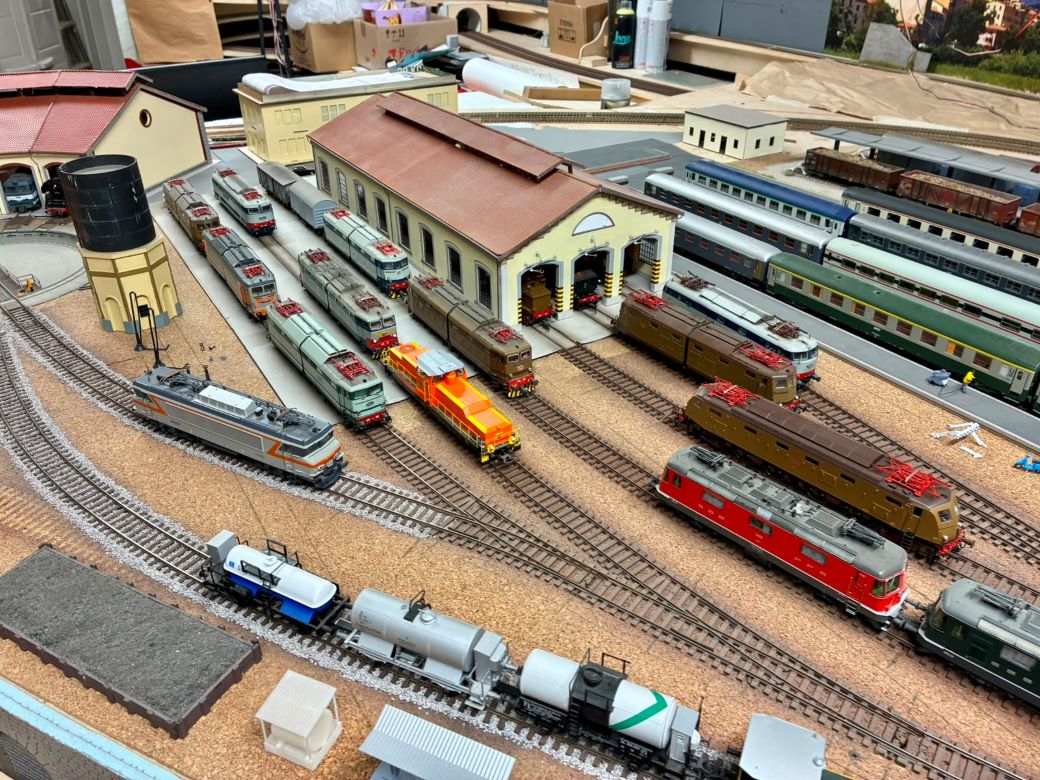

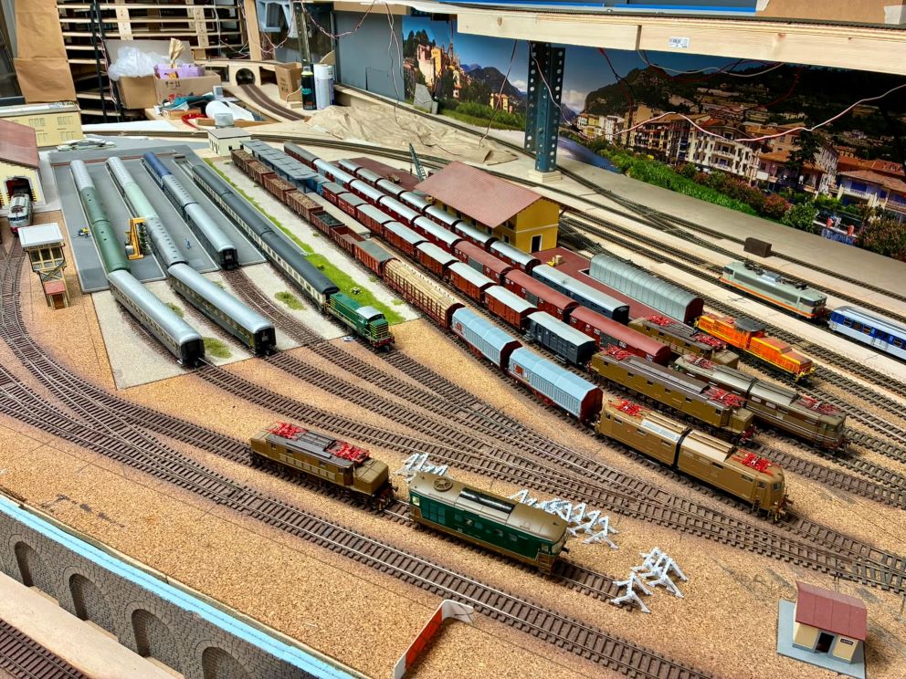

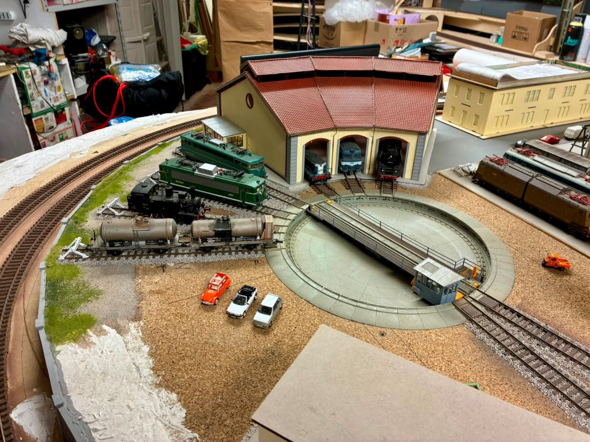

aggiungo qualche foto del deposito locomotive SNCF , quello Fs , del parco lavaggio e del parco merci per i controlli doganali
279.jpg [ 244.38 KiB | Osservato 25 volte ]
280.jpg [ 236.36 KiB | Osservato 25 volte ]
281.jpg [ 244.24 KiB | Osservato 25 volte ]
