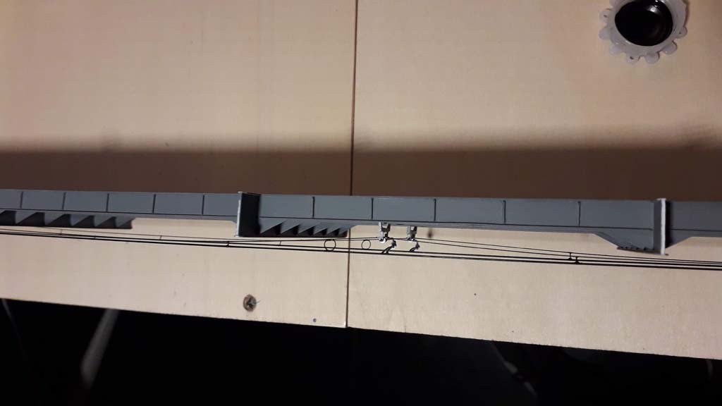

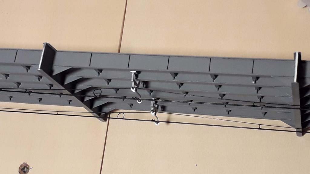

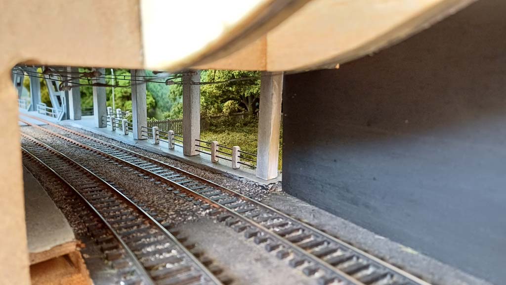

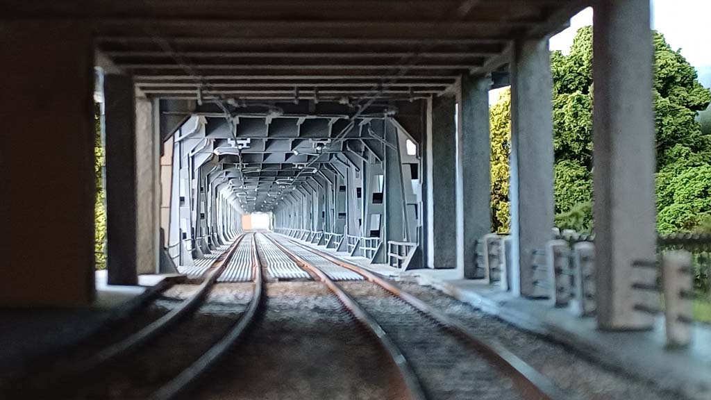

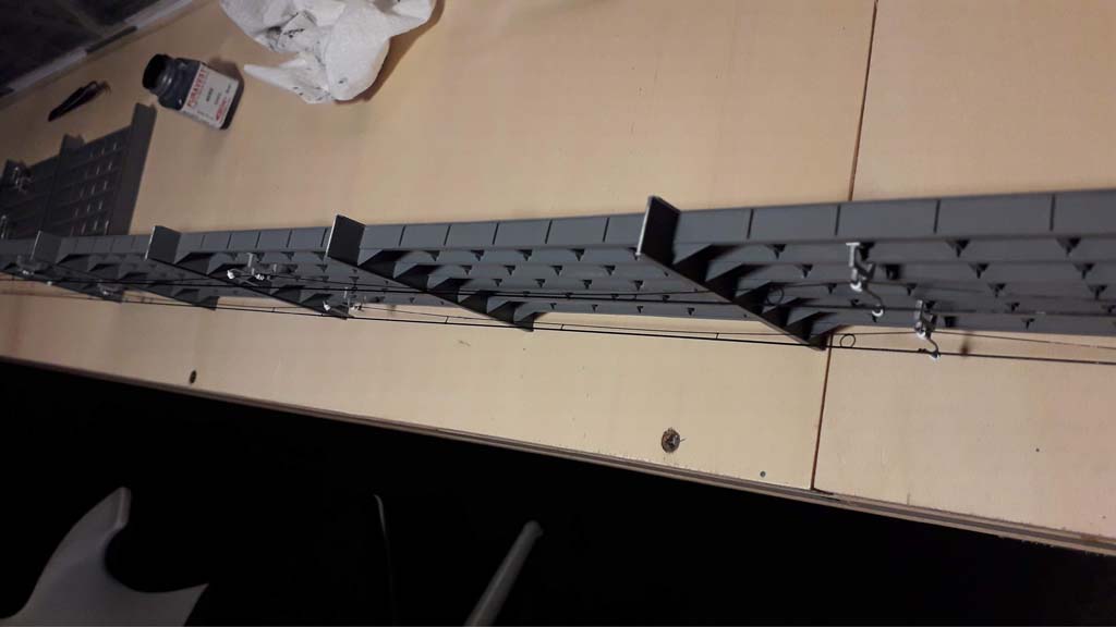

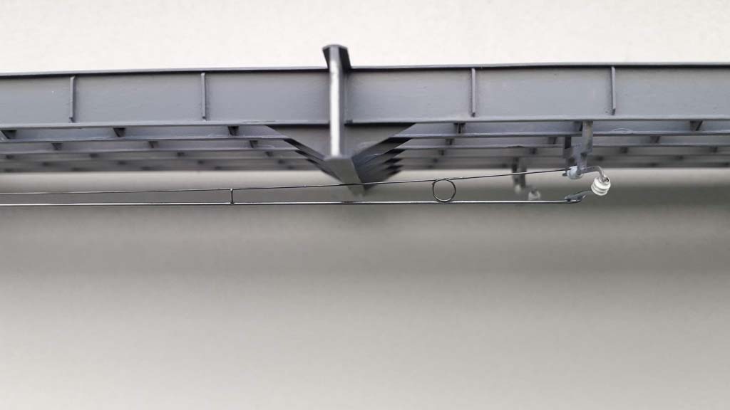

...prima di incollare la struttura intermedia (piano stradale) è stata inserita la linea aerea...allego qualche foto a riguardo :D
cate5.jpg [ 44.5 KiB | Osservato 1332 volte ]
catenaria 1.jpg [ 58.22 KiB | Osservato 1332 volte ]
catenaria2.jpg [ 44.67 KiB | Osservato 1332 volte ]
catenaria3.jpg [ 57.57 KiB | Osservato 1332 volte ]
catenaria4.jpg [ 95.35 KiB | Osservato 1332 volte ]
catenaria5.jpg [ 105.95 KiB | Osservato 1332 volte ]
