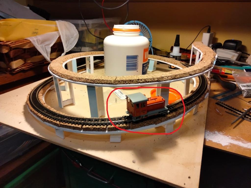

Complimenti per i vagoni!!! Molto belli. Una domanda: che locomotore é quello in foto?

Messaggi: 763
Località: Montescudaio (PI)
Ciao Cortez, grazie per i complimenti. L'automotore è un piccolo Liliput, codice L142123, della Zillertalbahn. Ottimo funzionamento, solo la captazione un pochino aleatoria, a causa del ridotto passo e della totale rigidezza del telaio. L'ho equipaggiato con un decoder Lais, con funzione stay alive. Solo che anche il più piccolo powerpack venduto da loro è troppo grande per la piccola cabina e quindi sono riuscito ad inserire solo un condensatore elettrolitico da 1000 uF, che tuttavia consente di superare piccole temporanee mancanze di energia (frazioni di secondo, non di più...)

Messaggi: 1816
Marco, se vuoi un PP che tenga qualche secondo i microF non bastano.
Una soluzione in termini di spazio e di capacità è lo STACO3 di Zimo con 2 condensatori da 0,3F in serie (cioè 0,15F)

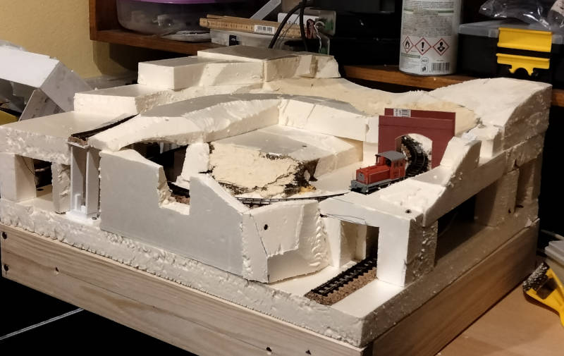

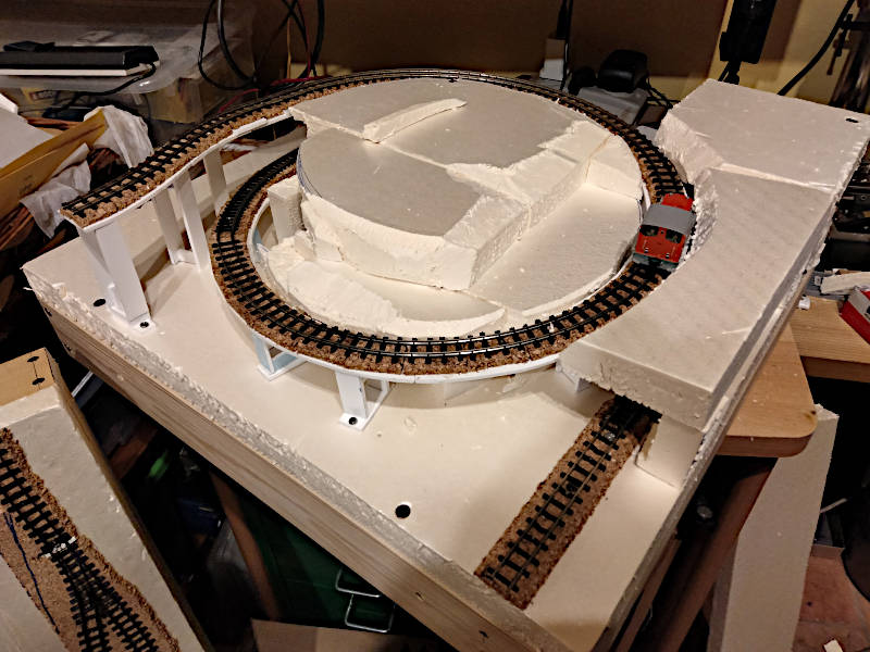

Altro piccolo aggiornamento sul modulino dell'elicoidale...
Marco

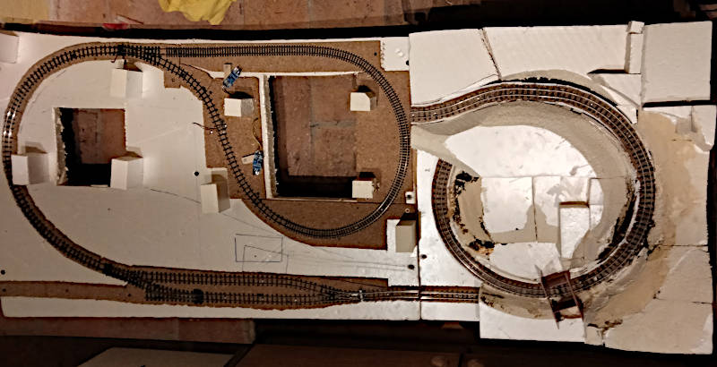

Altri aggiornamenti e la vista dall'alto
Marco
