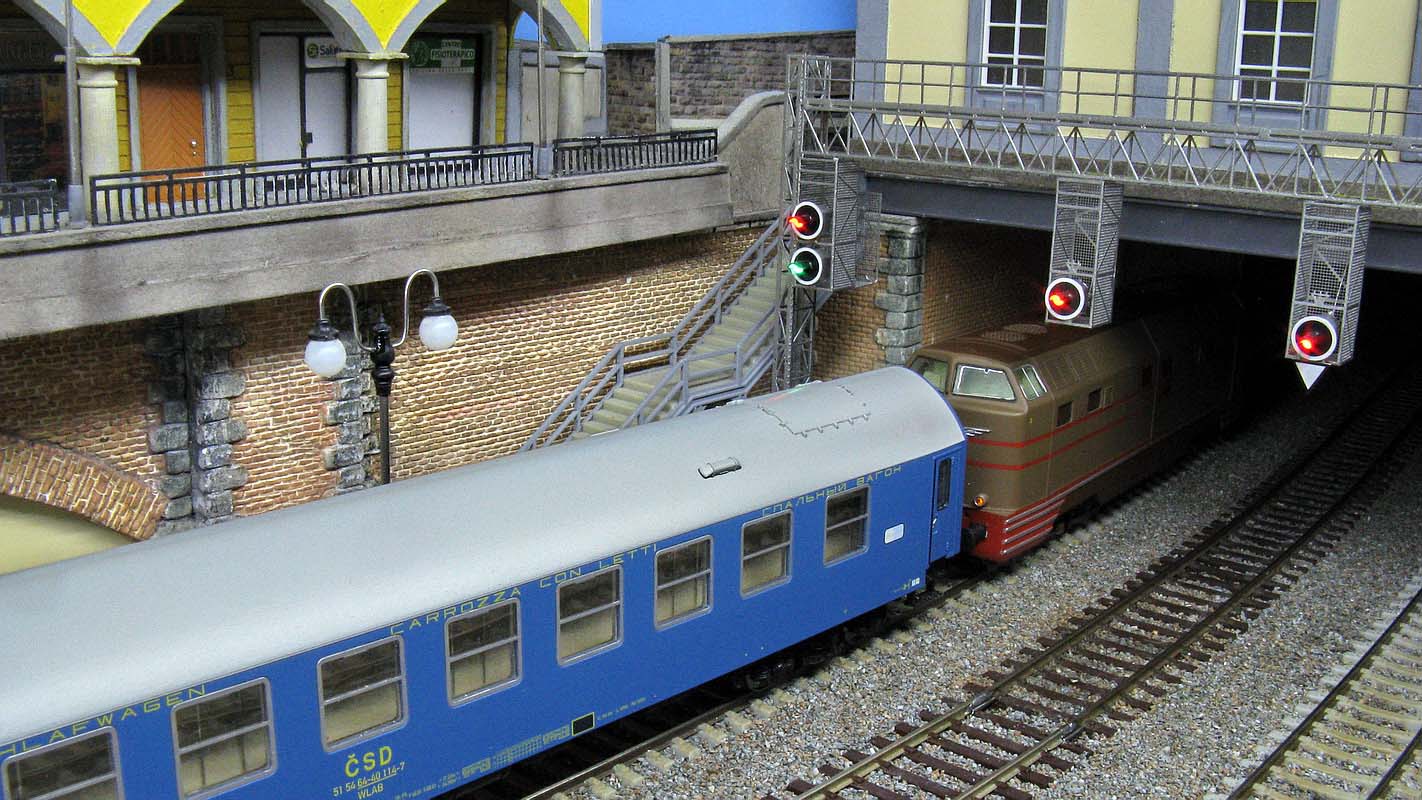

Se dopo le manovre di formazione di un convoglio, a causa della lunghezza superiore alla norma, ci si trovasse con la locomotiva oltre il segnale di partenza, senza che questo vada ad creare problemi particolari di CDB: quali procedure necessiterebbero per farlo partire, dopo il verde?
start.jpg [ 204.89 KiB | Osservato 454 volte ]
 Oggetto del messaggio: Re: PLASTICO: Torma Porta Nuova.
MessaggioInviato: sabato 26 settembre 2026, 18:05
Messaggi: 521
Località: Venezia
Buonasera
In effetti, anche nella realtà il circuito di binario che fa occupare il segnale comincia diversi metri dopo il segnale stesso (la distanza dipende da vari fattori tecnici) e quindi potrebbe verificarsi la situazione come da foto.
Il problema è che il macchinista non vede il segnale anche se è a via libera, per cui diventa come un movimento con segnale a via impedita ..
Michele
MessaggioInviato: sabato 26 settembre 2026, 21:05
Messaggi: 5121
Quindi M40 e paletta e fischio del capo stazione?
MessaggioInviato: domenica 27 settembre 2026, 9:32
Messaggi: 521
Località: Venezia
Fino a circa una ventina di anni fa, dovrei rivedere le modifiche regolamentari, modulo per partenza a via impedita M7 + paletta del capostazione, ora M40DL oppure M40telec, a seconda di come è gestita la linea, e il macchinista parte.
Michele
