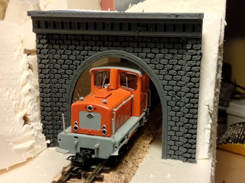

Complimenti per i vagoni!!! Molto belli. Una domanda: che locomotore é quello in foto?

Ciao Cortez, grazie per i complimenti. L'automotore è un piccolo Liliput, codice L142123, della Zillertalbahn. Ottimo funzionamento, solo la captazione un pochino aleatoria, a causa del ridotto passo e della totale rigidezza del telaio. L'ho equipaggiato con un decoder Lais, con funzione stay alive. Solo che anche il più piccolo powerpack venduto da loro è troppo grande per la piccola cabina e quindi sono riuscito ad inserire solo un condensatore elettrolitico da 1000 uF, che tuttavia consente di superare piccole temporanee mancanze di energia (frazioni di secondo, non di più...)

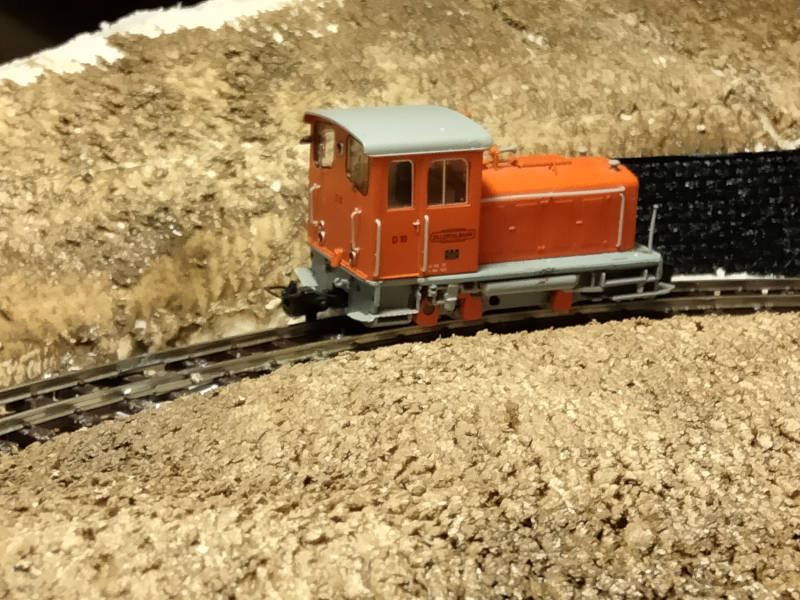

Altri aggiornamenti e la vista dall'alto
Marco

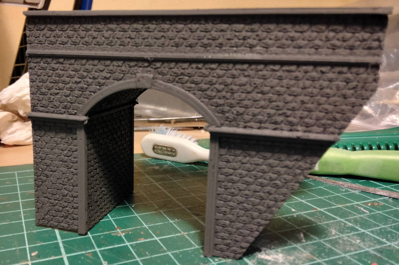

Qualche altro piccolo aggiornamento... ho stampato delle opere d'arte, con la stampante a filo: un portale di galleria, scaricato dalla rete e riadattato come dimensioni e proporzioni, e un ponte stradale, questo invece su mio disegno. Il materiale è PETG e quelli che vedete sono già stati trattati con una prima mano di primer.
