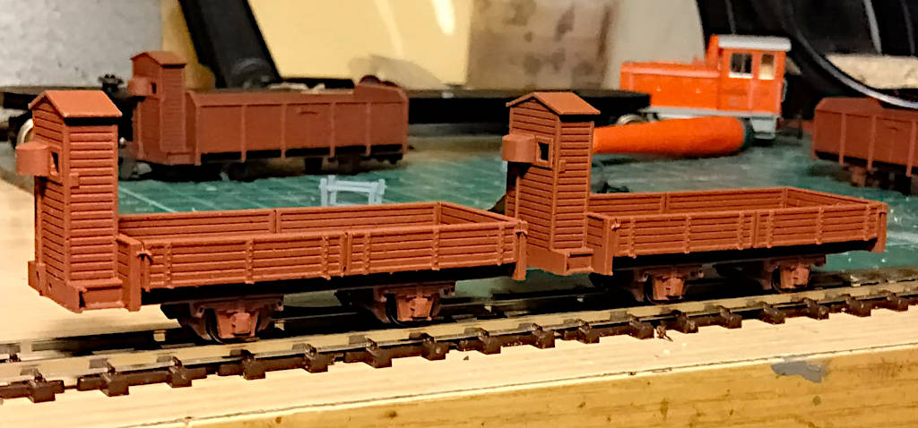

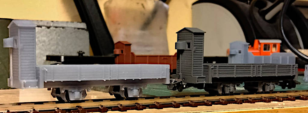

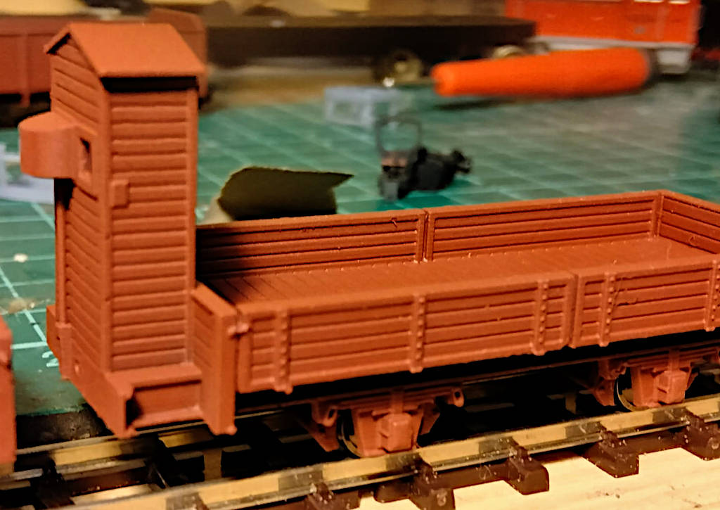

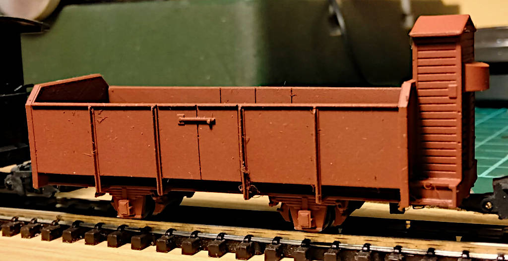

Già che ci sono, posto anche qualche foto di alcuni carrettini che ho stampato in 3D, di fantasia ma comunque ispirati allo scartamento ridotto sardo e siciliano. Avevo degli assali in N da parte e ora... hanno trovato una casa!
Marco

Seguo con interesse questo plastico! I carri, oltre a essere molto ben riprodotti, ricordano perfettamente lo scartamento ridotto italiano. E i mezzi di trazione... quali saranno?
Alessandro

grazie per l'apprezzamento e l'attenzione. Sui mezzi di trazione... ho da lavorare! :lol: Pensavo ad una ricoloritura del piccolo Liliput in modo da italianizzarlo un gocciolino, ma anche a costruire qualcosa di originale, ho delle idee in campo, vediamo cosa ne uscirà...

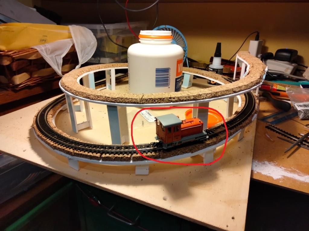

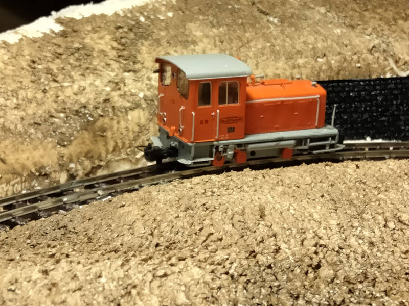

Complimenti per i vagoni!!! Molto belli. Una domanda: che locomotore é quello in foto?
WhatsApp Image 2026-08-30 at 16.12.59.jpeg [ 96.88 KiB | Osservato 2300 volte ]
 Oggetto del messaggio: Re: Micro plastico in H0e
MessaggioInviato: domenica 6 settembre 2026, 16:22
Messaggi: 765
Località: Montescudaio (PI)
Ciao Cortez, grazie per i complimenti. L'automotore è un piccolo Liliput, codice L142123, della Zillertalbahn. Ottimo funzionamento, solo la captazione un pochino aleatoria, a causa del ridotto passo e della totale rigidezza del telaio. L'ho equipaggiato con un decoder Lais, con funzione stay alive. Solo che anche il più piccolo powerpack venduto da loro è troppo grande per la piccola cabina e quindi sono riuscito ad inserire solo un condensatore elettrolitico da 1000 uF, che tuttavia consente di superare piccole temporanee mancanze di energia (frazioni di secondo, non di più...)

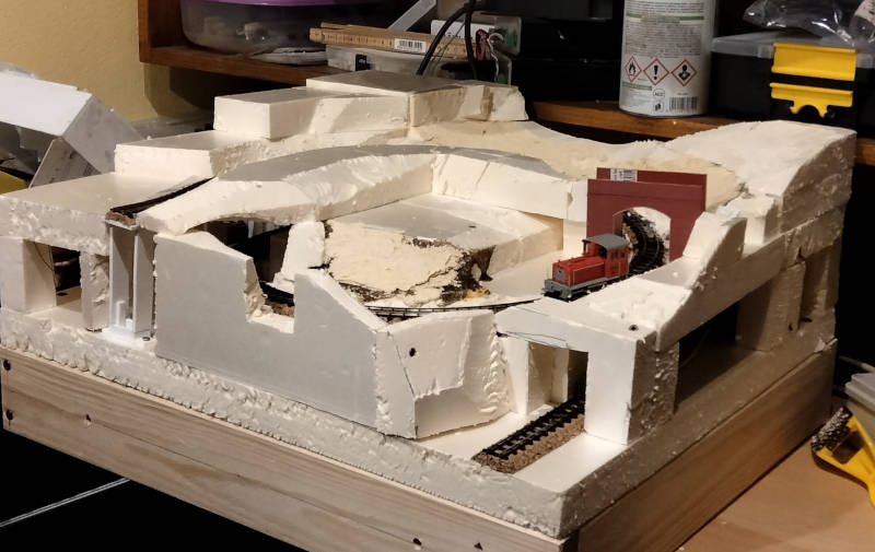

MessaggioInviato: sabato 12 settembre 2026, 10:51
Messaggi: 765

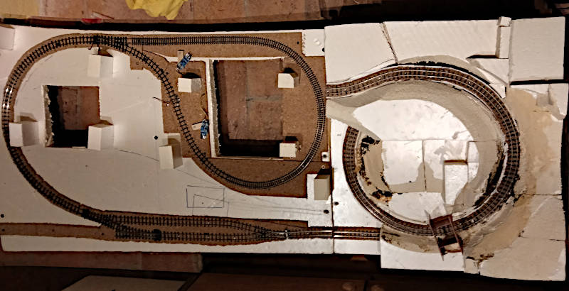

Altro piccolo aggiornamento sul modulino dell'elicoidale...
Marco

MessaggioInviato: domenica 20 settembre 2026, 18:43
Messaggi: 765

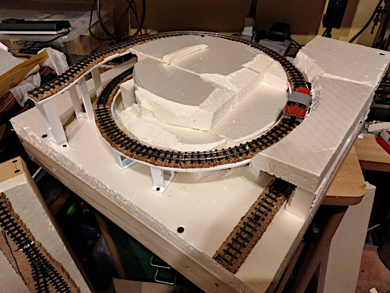

Altri aggiornamenti e la vista dall'alto
Marco
elicoidale_web_2.jpg [ 72.18 KiB | Osservato 567 volte ]
vista_alto.jpg [ 75.5 KiB | Osservato 567 volte ]

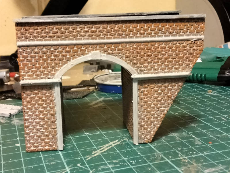

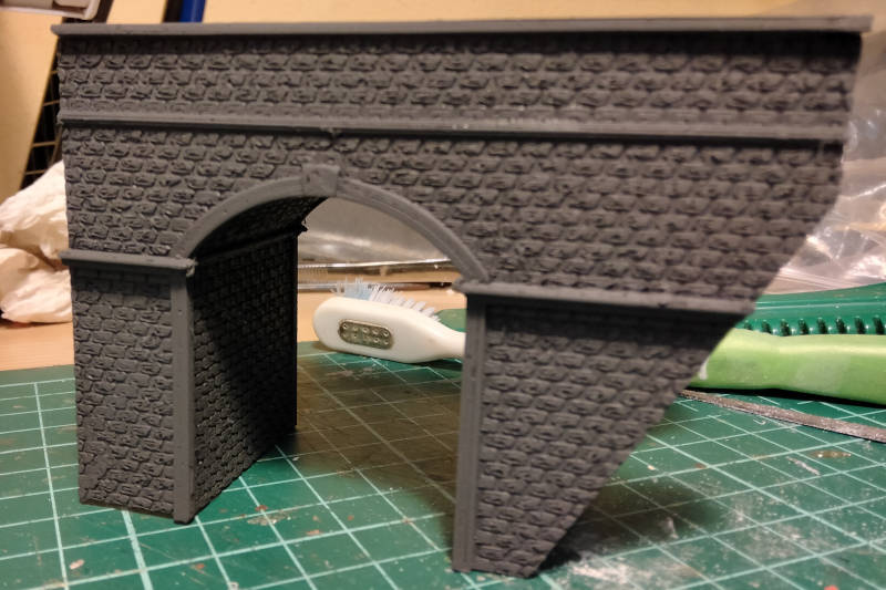

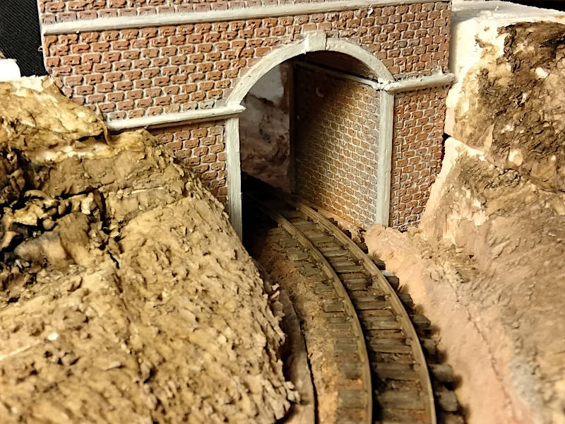

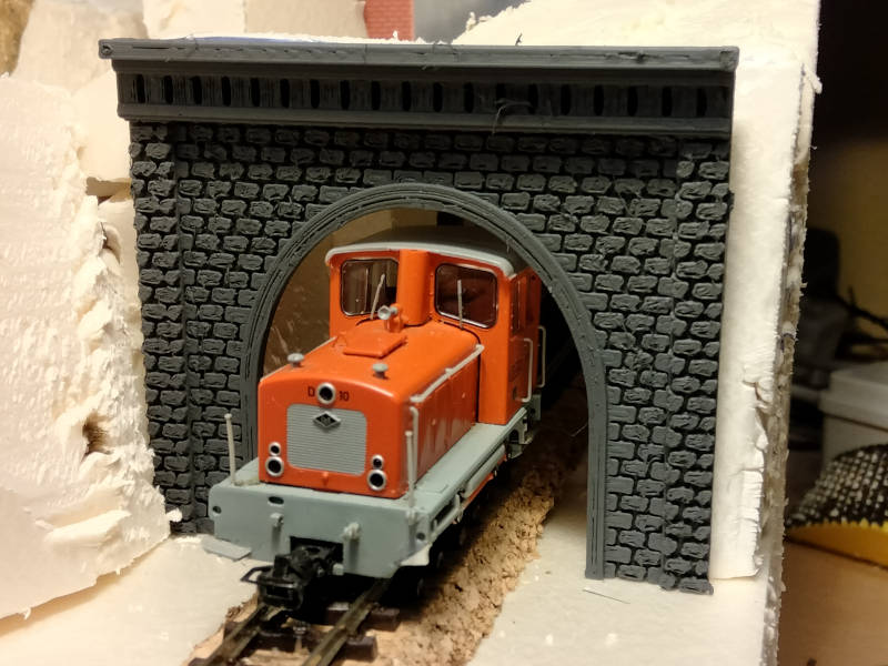

Qualche altro piccolo aggiornamento... ho stampato delle opere d'arte, con la stampante a filo: un portale di galleria, scaricato dalla rete e riadattato come dimensioni e proporzioni, e un ponte stradale, questo invece su mio disegno. Il materiale è PETG e quelli che vedete sono già stati trattati con una prima mano di primer.

In più, ho iniziato a ricoprire il polistirolo dell'elicoidale con una specie di "pasta strutturale" fatta in casa: acqua, vinavil, sabbia e colore di base. L'aspetto grezzo non è proprio rassicurante, almeno in foto, ma servirà da base :mrgreen:
