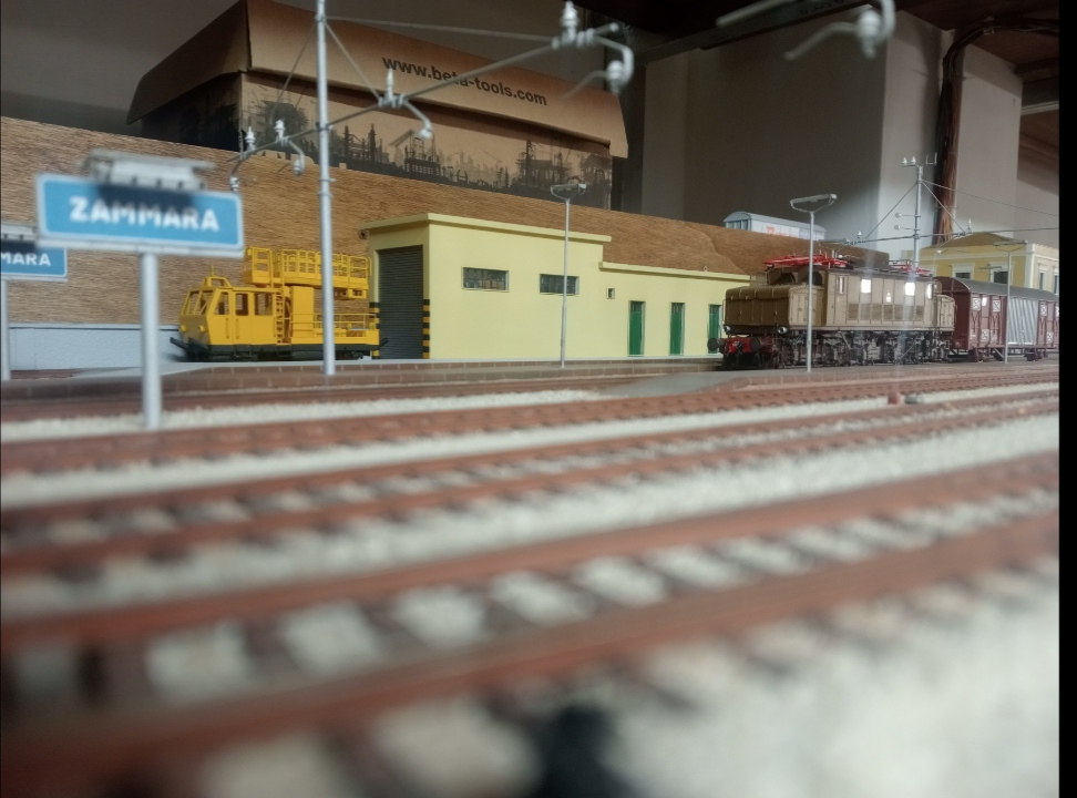

 Oggetto del messaggio: PLASTICO: Stazione di Zammara
MessaggioInviato: lunedì 12 ottobre 2026, 9:18
Nome: Giorgio Mangano
Iscritto il: venerdì 22 giugno 2012, 21:02
Messaggi: 149
Passato il caldo si ricomincia col modellismo
IMG_20261012_101504.jpg [ 223.86 KiB | Osservato 274 volte ]
