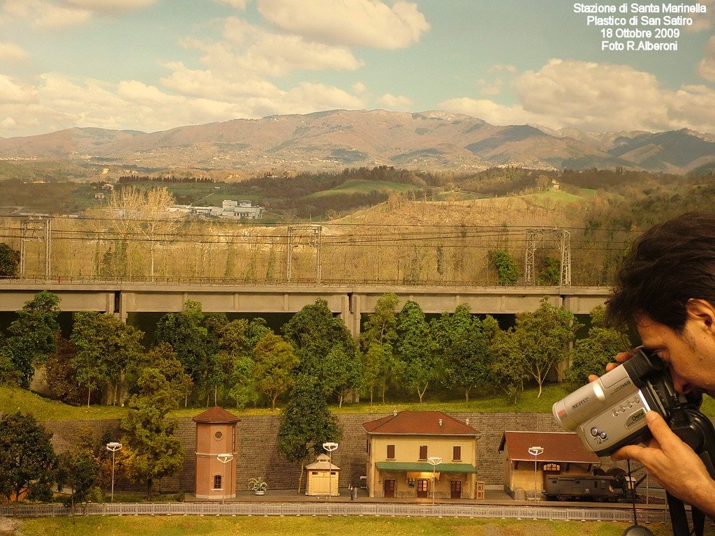

Non c'è bisogno di scala N a mio modo di vedere.
Con uno sfondo ben studiato si può avere una profondita che lascio giudicare. :wink:
DD + sfondo.jpg [ 233.65 KiB | Osservato 4110 volte ]

Complimenti. eurostar direi semplicemente "spettacolare"

Ciao Gracampar,
usando un "inglesismo": to the face, compliments !
Saluti ammirati
Stefano
