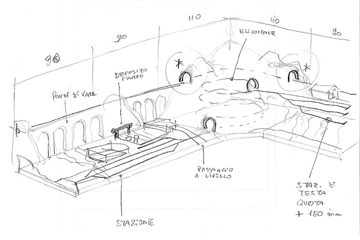

Visto che il sabato è nevoso persino qui al mare ho aperto wintrack, ho pastrocchiato per 20 minuti, ho chiusto wintrack e ho preso carta e matita (molto meglio!) e cominciato a buttare giu una bozza sulla base dei vari suggerimenti.
Anche se il disegno non è esattamente un'opera d'arte spero si capisca il concetto.
Una stazione (magari di regresso, bella Rivarolo Canavese..), si entra in galleria, elicoidale si sale fino alla quota della stazione di testa.
Dalla stazione di testa passa la ferrovia marmifera che si vede poi anche nei primi moduli (due bei ponti di Vara sullo sfondo inframmezzati da un picco montuoso). La linea della marmifera almeno per il momento finisce qui, poi in futuro chissà..
Le gallerie segnate con l'asterisco potrebbero anche non esserci, non amo le montagne con troppe gallerie stile gruviera, magari bastano un paio di costoni sporgenti e un po'di alberatura per far uscire il treno naturalmente (almeno nei lavori degli altri.. vedremo nel mio..).
Di sicuro i piani di stazione non saranno così piatti come nel disegno, ci sarà un minimo di quote differenti e anche una stazione nascosta, forse se inverto tutto il discorso mettendo in elevazione la stazione di regresso guadagno più spazio anche per la stazione nascosta (che finirebbe sul lato di 3m invece che su quello da 2m).
Da aggiungere poi anche le strade che saranno piene di camion belli zozzi di polvere di marmo (come nella realtà... visto che la marmifera ormai è solo un ricordo).
Daniele
ps. adesso che lo riguardo il disegno è veramente grezzo, spero che si capisca qualcosa

Concordo con il plastico a due o tre livelli (mensole).
Ma considerato lo spazio limitato e la scala scelta, H0, consiglierei di dare più importanza al traffico merci con diversi piccoli raccordi industriali su linea secondaria, traffico passeggeri limitatissimo.
Le stazioni che sono state proposte sono interessanti ma non possono essere sviluppate coerentemente con le dimensioni limitate della stanza se non ricorrendo a una eccessiva compressione delle dimensioni delle stazioni medesime.
Otterresti un qualcosa di indefinito, nè carne nè pesce.
L'epoca V è difficile da riprodurre per gli spazi che chiede se non ipotizzando la sola realizzazione dello scalo intermodale, ma allora si tratterrebbe di un diorama con unico tema.
Pochi scambi con angoli al cuore realistici (i tillig più lunghi, per intenderci) e tutti i tratti in curva rigorosamente celati.
Si potrebbe ottenere un ottimo diorama operativo con più temi ferroviari e con ampia possibilità di manovra, non riproducente una situazione reale e nemmeno identificabile con una data compagnia ferroviaria, ma curando i particolari, molto caratteristico.

Ciao Gabriele,
Non mi ero perso questa risposta ma hai colto uno dei problemi (forse IL problema..): lo spazio veramente esiguo.
Il tema raccordi industriali è sicuramente pregevole, il traffico passeggeri pensavo giusto di limitarlo a una coppia di Aln668 oppure qualche bella composizione "sintetica" tipo 424+Doppio piano+Pilota Doppio piano, anche se in quest'ultimo caso.. c'è da pensare anche a ragionare la linea non solo a trazione termica.
Per i merci qui in zona ci sono raccordi di varie industrie marmifere (non solo blocchi ma anche granulati vari, detriti ecc ecc..) che potrebbero essere interessanti oltre a qualche bella catasta di container che sono sempre graditi.
Il tutto alla fine potrebbe anche diventare un "semplice" diorama operativo che occupi solo il lato da 3mt (2/3 moduli dovrebbero essere maneggevoli..), devo creare una partenza interessante e nello stesso tempo funzionante perchè il tempo a disposizione sarà sempre tiranno purtroppo.
Certo che l'elicoidale, i piani sovrapposti... intanto viaggia tutto con la fantasia :mrgreen: :mrgreen:
