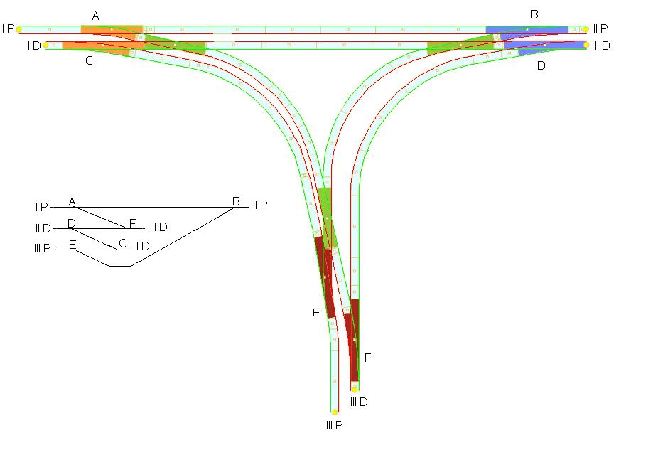

Aurisina.JPG [ 43 KiB | Osservato 4916 volte ]
I collegamenti sono ridondanti...

Ciao "peppardo",
il fatto è che la mia discussione con Giuseppe è iniziata sul forum di ****** e poi è continuata qui... ti riporto i passi salienti:
... numerando le rotaie dei binari in alto, dall'alto in basso, 1 2 3 4. Sulla linea in basso, da sinistra a destra, saranno 4 3 2 1 venendo da sinistra; ma 1 2 3 4 venendo da destra... e quindi... se avessero la stessa polarità le due rotaie interne e le due esterne: 1=A, 2=B, 3=B, 4=A.
Verrebbe A B B A sia da sinistra che da destra!
L'idea pertanto è quella di isolare tutto il bivio (in corrispondenza dei tratti verdi), in modo di avere più spazio per il treno, e di alimentarlo con l'uscita del modulo invertitore.

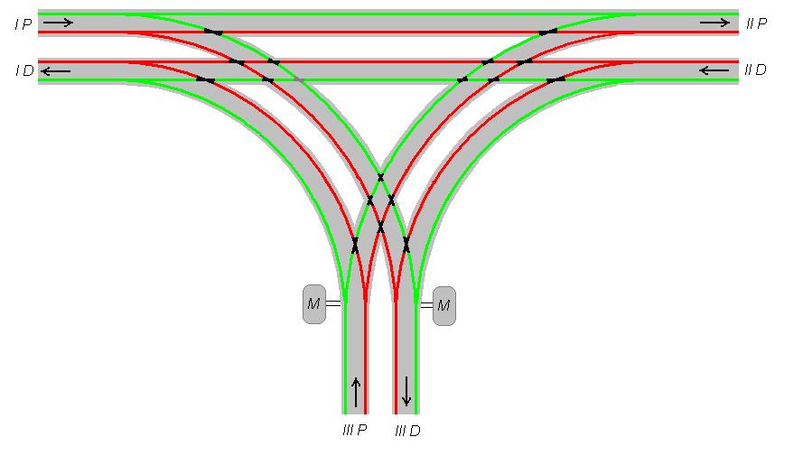

Ho provato ad allegare due disegni.
Se non prendo abbagli, io la vedo in questo modo :
- così come è disegnato, se non si fanno sezionamenti, con un unico alimentatore la tensione arriva dappertutto. Non vedo cortocircuiti. Occorre, però, che gli incroci abbiano i rami indipendenti. Elettricamente devono essere come due tratti di binario dritto sovrapposti (2° disegno).
- se si toglie il binario verticale a destra ed i relativi scambi, resta un bivio a senso unico che immette a sinistra o a destra, ma sempre secondo il senso di marcia (non contromano) (1° disegno).
Per farlo funzionare isolerei i rami di uscita dei deviatori verticali, poi metterei un commutatore per ogni deviatorio per indirizzare la corrente tale e quale fà lo scambio con il treno. In questo modo i due binari che arrivano allo scambio (dall' alto) non sarebbero mai connessi fra loro, salvaguardando l' indipendenza delle due linee di corretto tracciato (orizzontali).
Spero di essermi spiegato.

Per capire se presente un CC o no, mi ero fatto un disegnino, presente nella seconda immagine del mio precendente intervento.
Nel disegnino ho "rivoltato" il piano binari in modo che gli scambi collegassero le stesse linee, ma togliendo gli incroci.
Ho chiamato I, II e III le tre linee a doppio binario afferenti, ed ho distinto i due binari di ogni linea in P (pari) e D (dispari).
E' venuta fuori una disposizione che vale solo come principio di funzionamento, ma che chiarisce i collegamenti fra le varie linee.

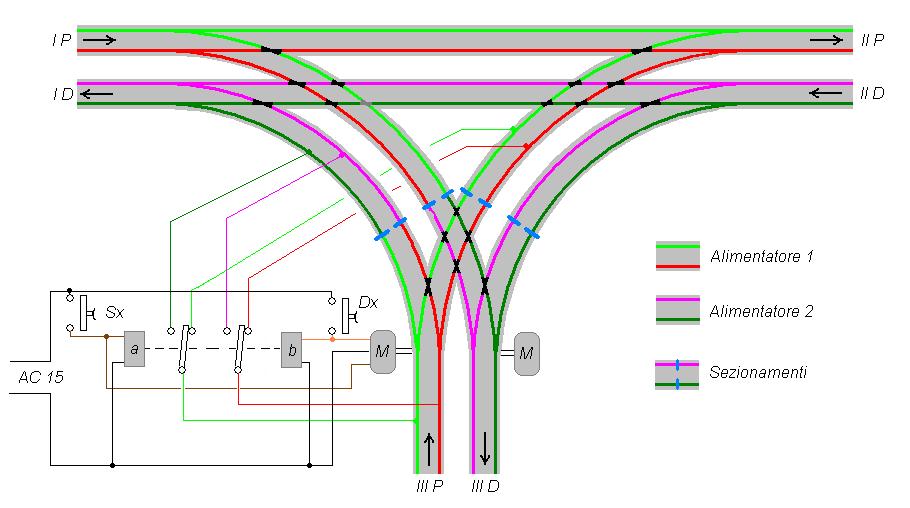

ANALOGICO
Se, vogliamo estendere il concetto a casi più generali, le cose si complicano un poco.
Facendo tutto con un unico alimentatore analogico, non si creerebbero cortocircuiti, ma potrebbe circolare un convoglio per volta. O più convogli, ma tutti alla stessa velocità (!!!).
Per avere un funzionamento più realistico, avremo un alimentatore per la tratta I P - II P (orizzontale superiore) ed uno per la tratta I D - II D (orizontale inferiore).
Questo richiede di isolare le zone di un alimentatore dalle zone dell' altro alimentatore.
Ma i convogli provenienti dal ramo verticale dovranno ricevere alimentazione da uno o all' altro a seconda dell' instradamento voluto.
Come gestire questa cosa ?
Un' ipotesi è la seguente :
YAurisina.JPG [ 60.13 KiB | Osservato 4761 volte ]
E' disegnato il circuito per uno degli scambi. L' altro è simile, non disegnato per chiarezza.
Si adotta un relè bistabile a due bobine (a e b) in CA (corrente alternata).
Le bobine del relè sono collegate in parallelo a quelle dello scambio. Così, quando si comanda lo scambio, i contatti si dispongono automaticamente per l' instradamento voluto.
Ed il convoglio in arrivo dal basso viene subito collegato all' alimentatore della linea che lo riceverà una volta percorso il bivio.
Anche con l' analogico, aumentando i sezionamenti ed i relè, si potrebbe arrivare a far circolare fino a tre treni.
Ma è meglio che, per ora, mi fermi quì.
Se a qualcuno interessa, risponderò ad eventuali domande o osservazioni.
Stefano Minghetti

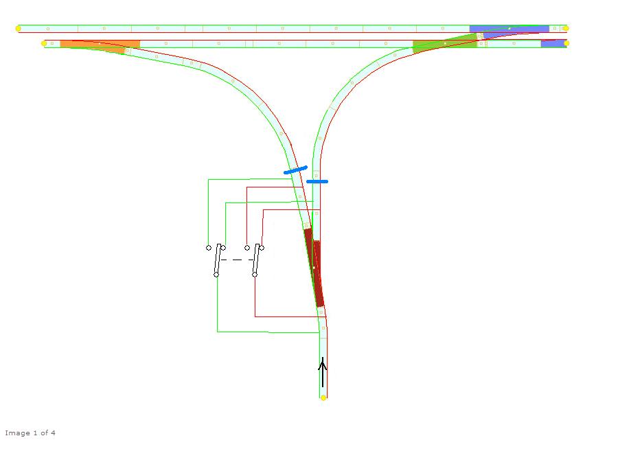

Scusatemi ma mi ero preso un weekend di pausa da tutto, treni compresi. Anzitutto grazie per i vostri consigli: adesso le mie esigenze per il tracciato, per quanto più severe, sono se non altro chiare.
Ricapitolo il problema: creare un doppio bivio a Y - una doppia wye per chi parla inglese - gestita in digitale, con delle prescrizioni:
a - devono potervi circolare convogli lunghi;
b - i convogli devono potersi incrociare sui diversi rami del bivio.
Il materiale a disposizione - tutto in codice 100 - è:
- scambi Roco, sia da 9,5 che da 12,5°;
- 3 incroci Peco da 12° con cuori isolabili;
- 2 incroci Roco da 12,5° con cuori credo non isolabili;
- modulo Digitrax PM42 per la gestione di quattro inversioni di polarità indipendenti.
Il resto del tracciato poneva due ulteriori condizioni:
- uno, sulla linea a doppio binario l'alimentazione è parallela, le polarità cioè non sono invertite assecondando i sensi di marcia; quindi il bivio avrebbe presentato per forza almeno un corto circuito:
- due, non si possono allungare le Y del bivio.
La soluzione di Carmelo era interessante, ma aveva il limite di lasciar circolare un treno per volta: a quel punto sarebbe stato inutile il doppio binario, che viceversa è indispensabile nel resto del tracciato. L'idea di Stefano era anch'essa buona ma partiva dal presupposto di avere polarità invertite nei due sensi di marcia, cosa che - mea culpa - non avevo specificato non sarebbe stata possibile; questo risponde anche al giusto suggerimento di Ninni.
In definitiva, viste le vostre dottissime osservazioni, ne devo concludere che, rispettando le condizioni a e b, la cosa non si può fare... :cry:
Non trattandosi di un plastico o di un impianto con grosse pretese di realismo, l'idea era ed è di raggiungere un ragionevole compromesso tra giocabilità, economia (come detto, vorrei utilizzare solo il materiale che già possiedo) e quel minimo di verosimiglianza che questo genere di condizioni permette. Credo dunque che a questo punto eliminerò la Y e lascerò che il bivio sia unidirezionale, con eventuale inversione di marcia nella stazione seguente; per intenderci, quello che succede a Foggia nella realtà.
Immagine.
La cosa positiva è che se ne giova l'esercizio, quella negativa che si rinuncia al chiasma creato dal bivio ad Y.
Sono naturalmente tutt'orecchi nel caso ci siano altri suggerimenti salva-bivio. Ci vorrebbe un Lodo Aurisina... :mrgreen: :mrgreen: :mrgreen:
