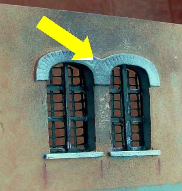

Complimentissimi, avevo intenzione di realizzare un deposito e ho trovato l'ispirazione nel tuo lavoro (spero non sia coperto da Copyright :lol: :lol: :lol: ).
Ho bisogno di una delucidazione: come hai realizzato i particolari indicati dalla freccia?

Ma quale coperto da Copyright :lol: Non c'è niente di più bello per un modellista che ispirare altri fermodellisti.Il particolare è realizzato in cartoncino.In pratica devi sovrapporre 4 strati di cartoncino sottile in vendita in cartoleria.Li devi incollare con colla vinilica.L'acqua contenuta nella colla ammorbidisce il cartoncino.A questo punto con un cacciavite piatto effettui delle pressioni.Quandi il tutto sarà asciutto vernici con tempera ed il rilievo ottenuto resterà per sempre al suo posto :wink:
