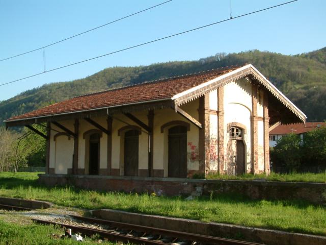

Ultimamente sono diventato un esperto di 'mantovane', visto che tutti gli edifici FEA ce le avevano !
Le tavolette sono sempre orientate perpendicolarmente al suolo, mentre mi sembra di vedere nel modello
che li' risultano perpendicolari al tetto.
Comunque, essendo una palla micidiale realizzarle in H0, posso capire la semplificazione.

Credo intenda la decorazione che sta sotto il bordo del tetto.
Fa paura anche a me, penso (visto che la mia riproduzione non corrisponderà ad un originale) di ometterla.

Alex credo che Antonello intendesse questo....
... rosso = perpendicolare alla falda
... blu = perpendicolare al terreno
:wink:
P.S. Mi sono permesso di pistolare su una tua foto... spero non ti infastidisca :oops:

Ciò che tu e Antonello dite è verissimo e sinceramente le modanature perpendicolari al terreno sono anche facili da riprodurre però io ho trovato vari MM con modanature perpendicolari al tetto come quelle riprodotte da me.
Ecco un esempio in foto :wink:

Azz, Alex, fantastico! ma quando te l'ho inviata questa foto? E' un mio scatto del 25.04.04 durante un'escursus in quel di Torre Pellice, dove ci sono anche una bella torre acqua ottagonale ed una gru da 6 ton. :shock:
Danilo

Caro Danilo,come vedi io faccio tesoro di ogni cosa.E con questa tua foto,sono sicuro di aiutare anche altri fermodellisti :wink:
