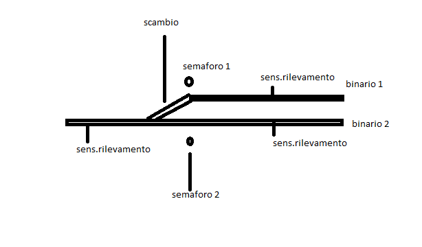

Ciao a tutti..volevo proporvi questo quesito..
Mettiamo un treno è fermo sul binario 1..e uno sta arrivando da destra sul binario 2..
come faccio a far in modo che quando passa il treno in arrivo sul binario di rilevamento il semaforo che è sul binario 1 sia rosso e che una volta passato il treno e quindi arrivato sul binario 2 il semaforo sul binario 1 diventi automaticamente verde verde su un sistema digitale..aspetto risposte..grazie a tutti..
Commento file: Scusate la scarsa grafica..
Immagine.png [ 7.86 KiB | Osservato 5763 volte ]

un semplice binario di rilevamento lo puoi realizzare con una resistenza, un led e un deviatore....... e il gioco è fatto !!!!

ecco il piccolo schema per sapere l'occupazione di un binario:
in pratica la tratta sezionata, deve avere sempre un minimo di alimentazione, se c'è una locomotiva, la resistenza non la fa muovere, ma si accende il led che ci segnala l'occupazione del binario. nel momento in cui si chiude l'interruttore la loco uscirà dalla tratta sezionata e il led sarà spento, quindi tratta libera. ci sono due led, per indicare in quale direzione esce la loco, ma si può utilizzare anche un solo led bicolore. si ottiene l'occupazione del binario anche con delle carrozze illuminate. spero di essere stato chiaro...
buon divertimento!!!!!!
