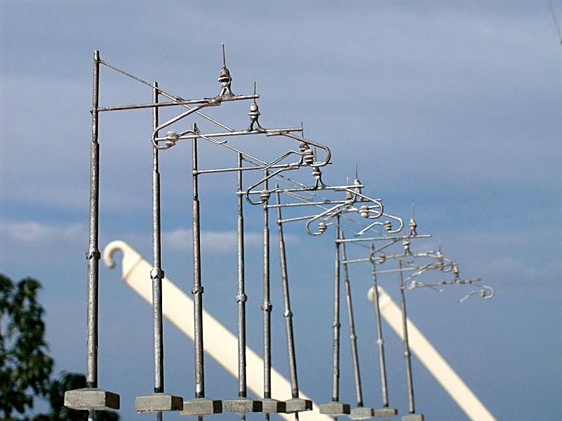

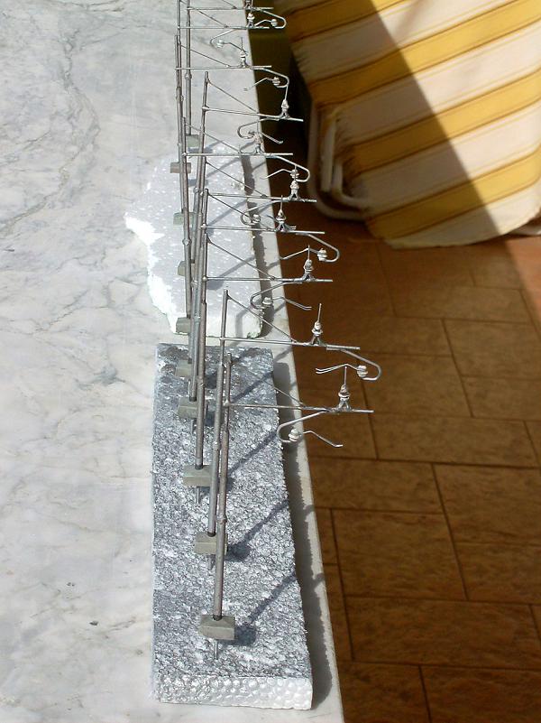

Pali finiti...
HPIM0762.JPG [ 62.01 KiB | Osservato 3391 volte ]
HPIM0760.JPG [ 82.05 KiB | Osservato 3391 volte ]

Mi sono arrivati i pali ordinati ad AXEL (ebbene sì, sono io l'ignoto committente...).
Posso assicurare che sono veramente ben fatti e molto curati, il risultato è migliore di quello che si vede in foto.
Grazie Axel
gino

Grazie Gino.Troppo buono.Effettivamente a volte le foto non rendono a pieno la bellezza degli oggetti :wink:
