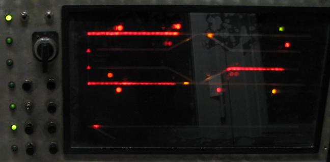

Le ghiere (in plastica) sono quelle a sinistra nella (brutta) foto che segue :
IMG_0035 01-01-2005 il banco di comando ridotta.JPG [ 23.29 KiB | Osservato 3385 volte ]
Per il vero e proprio quadro sinottico, invece, su Klausen21 abbiamo fatto un sandwitch fatto da due vetri ed una basetta millefori (passo 2,54 mm).
Il tutto assemblato con una cornice di ottone, verniciata in nero.
Fra i due vetri abbiamo messo una pellicola trasparente disegnata a china (nel 1985 non esistevano CAD o computers accessibili).
Sulla basetta millefori abbiamo montato i leds.
Per ottenere la riga rossa (o gialla), abbiamo messo una fila di leds rettangolari.
Stefano Minghetti
