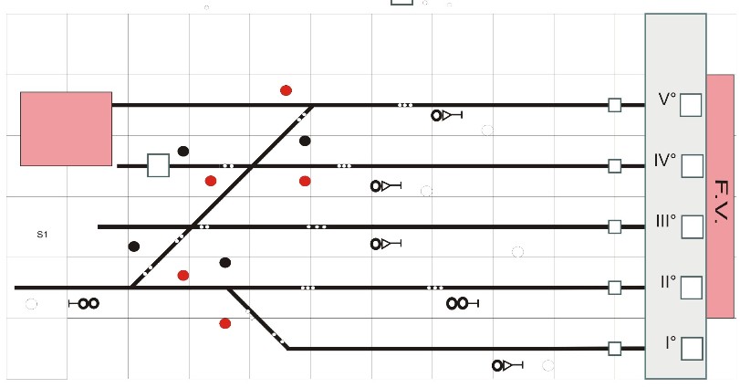

Ciao a tutti, vi posto il quadro sinottico della mia stazione di testa, ho disegnato anche i segnali, mi potete aiutare a capire se li ho posizionati in modo giusto?
stazione di testa1.jpg [ 47.3 KiB | Osservato 3256 volte ]

Vanno bene, ma il segnale di partenza del secondo binario deve essere a una sola vela.

Quello di protezione,prima degli scambi di ingresso, deve stare a sinistra rispetto al tracciato quindi dalla parte opposta.
Rugantonio

Grazie a tutti pe rgli interventi. gentilissimi come sempre... :D
