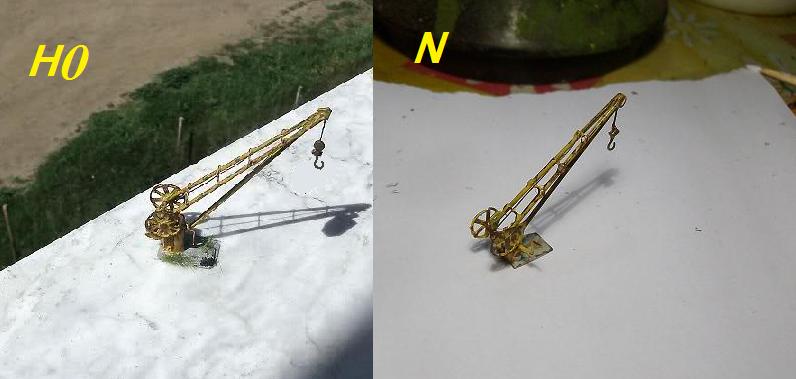

Grazie Adriano.Si il metodo è identico come per l'H0.Basta semplicemente adottare materiali con spessori più sottili.La piccola gru è tutta in metallo saldato a stagno(come ben sai,le micro saldature non sono un problema per me :wink: )Inserisco una foto confrontando le gru che ho fatto sia in H0 che in N :)

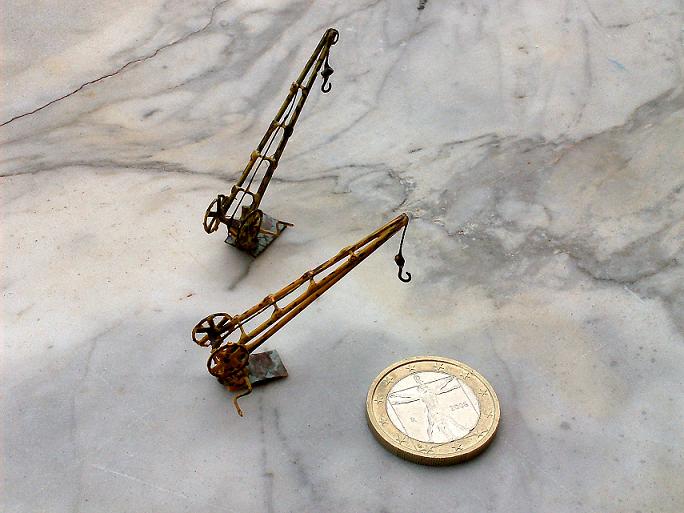

Grazie Alberto.Troppo buono.Inserisco un'altra foto :wink:

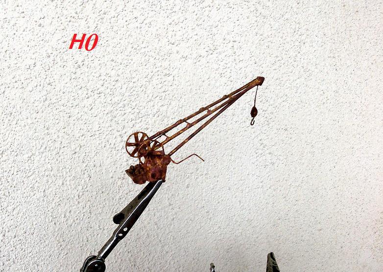

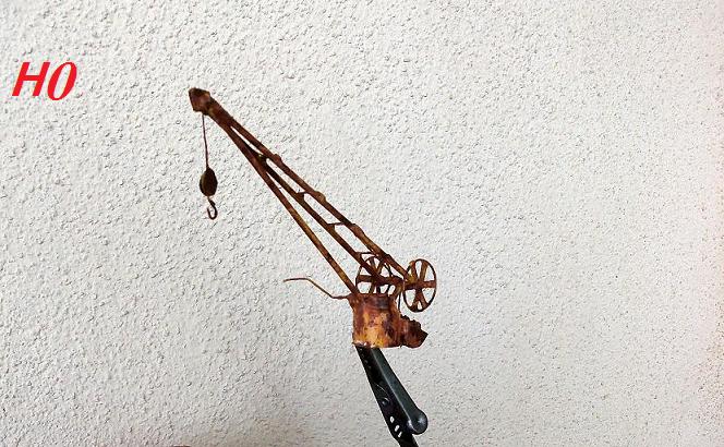

Posto anche qui quest'altra GRU.E' in scala H0 e me l'ha chiesta ieri un amico così come appare in foto,cioè pesantemente invecchiata :wink:

mooolto bella e interessante anche questa "pesantemente" invecchiata! potrebbe fare una bella figura tolta dal suo posto di lavoro per inutilizzo e accantonata da una parte, in rovina!!!
saluti.
Frenk
Infatti :wink: :wink: :wink: :D
