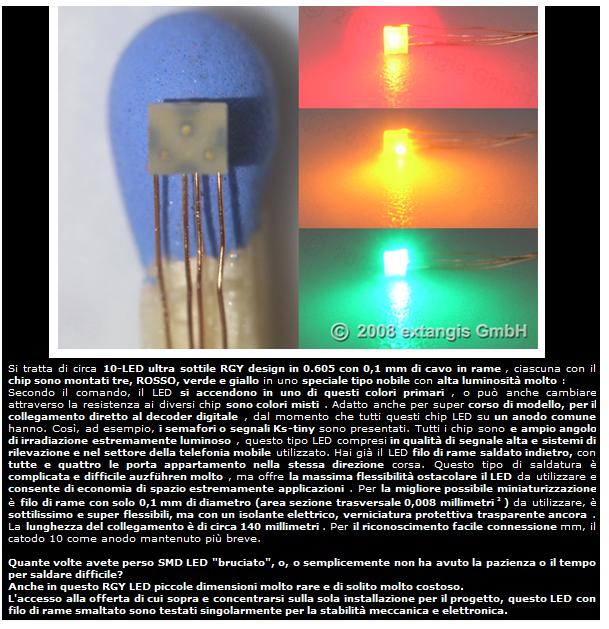

...si sono led RGB e questo è il link http://cgi.ebay.it/10-x-SMD-LED-0605-RG ... 5643088a4a
Penso che possano interessare a qualcuno.
Riguardo ai segnali non sono autocostruiti ma soltanto assemblaggi dai kit di Art&trains.
Saluti, Marco
Attenzione non sono RGB i led, ma RGY.
I led RGB hanno bisogno di un circuito supplementare per il corretto funzionamento.
Questi sono 3 led in un unico contenitore a + comune e possono essere collegati direttamente all'alimentazione.
Infatti hanno 4 fili, uno per colore + il positivo comune.
ROSSO VERDE e ARANCIO bellissimi davvero.
Daniele
Esatto infatti RGB vuol dire in inglese:Red/Green/Blu=rosso/verde/blu
Mentre RGY vuol dire Red/Green/Yellow=rosso/verde/giallo

davvero interessante il sito,
vorrei prendere i led adatti da inserire nelle cabine delle locomotive ed il filo di rame per i collegamenti, (lo stesso che si usa nei kit dei segnali), di spessore 0.01, ma ce ne sono diversi tipi e non capisco quale è quello giusto?
mi indicate quali prodotti prendere?

Ciao Corsaro,
per quello che ho capito io, a parte i fili preintestati con micro connettori venduti già pronti per l'uso, vendono 3 tipi di filo per realizzare i collegamenti dei led:
- filo smaltato da 0,1mm (120m per 1,20€), anima in rame unica;
- microfilo (microlitze) da 0,2mm (10m per 4,99€), anima in rame a treccia;
- filo piccolo (litze) da 1,3mm (2x10m per 1€), anima in rame a treccia.
Per i segnali l'ideale è il primo.
Anche il secondo non è male (dipende dal diametro interno del palo), è molto flessibile (anima a treccia) ma costa molto di più.
Il terzo è il classico filo sottile e flessibile per fare i collegamenti interni al materiale rotabile. Chiaramente il primo è in proporzione più rigido (anima unica).

Usando il traduttore della pagina è venuto fuori questo...
PS:Intanto sto realizzando altri 2 segnali a portale(questa volta con i tralicci portanti più snelli :wink: )Presto inserirò le foto :D
ledbaron.jpg [ 99.32 KiB | Osservato 3724 volte ]

Alcuni led sono venduti con i fili già montati, altri con i fili da montare (ed hanno un costo per unità sensibilmente più basso). Trattandosi di componenti estremamente piccoli e dal costo comunque, ammettiamolo, molto contenuto, credo che convenga, a guadagno di tempo e di led inutilmente "bruciati", comprare quelli con i fili già montati.
Per capire se i fili sono montati o no basta guardare bene la foto che accompagna l'offerta, quelli venduti con i fili già montati sono fotografati con i fili e viceversa.
Il bello, notavo, è che vende dei led con tonalità specifiche per l'uso fermodellistico:
- 10 mini led blu per luci auto della polizia (5,99€);
- 10 mini led che simulano la tonalità delle luci a gas dei lampioni (8,99€);
- 10 led bianchi per le lanterne delle locomotive (8,99€)
- 10 led rossi per segnali di manovra (5,99€)
ecc. ecc...............

Leggera ha scritto:
Saluti, Marco
Daniele
posso sapere perchè i led rgb hanno bisogno di un circuito supplementare?
grazie
