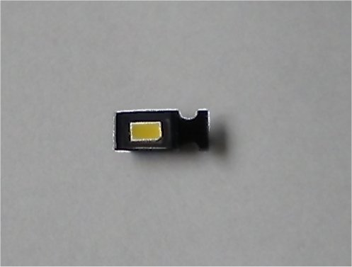

Gentilissimi,
sono entrato in possesso di un paio di led come da allegato.
E' molto piccolo, per la mia vista sopratutto, ma in piu'
non ho capito quali sono i contatti e il modo per saldarlo.
Nel secolo scorso ho usato molto il saldatore a stagno per
componenti elettronici, senza grandi problemi, ma questo
led non l'ho ancora capito.
Ci andrebbe un HOUSTON ABBIAMO UN PROBLEMA !!!
Attendo istruzioni !!!
Ringrazio gentilmente chi mi dara' qualche informazione in merito.
Commento file: led da saldare
led.jpg [ 13.94 KiB | Osservato 6028 volte ]

ma questo e' il lato led devi mettere il lato solder!!!

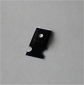

Gentilissimo,
cospargendo il capo di cenere :oops: :oops: :oops: e gli occhi di lenti di ingrandimento allego l'altro lato
del led.
Per altro se non mi avesse detto questo dettaglio, una bella goccia di stagno l'avrei messa proprio li' !!!
Qui mi sfotteranno per 10 anni per 'sta storia :shock: :shock: :shock:
Grazie per l'avviso
led_avanti.jpg [ 8.81 KiB | Osservato 6006 volte ]

Io sono rimasto come alla prima foto.Solo che con quella uno immaggina che la soluzione e al reverso invece adesso vedendola rimango peggio di prima
A te quante diotrie mancano,a me parecchie :lol: :lol: :lol: :lol:

Quel led deve essere in contenitore 0805 o 0603, prima cosa tiralo fuori dalla confezione nera, poi, rivolgilo con la parte gialla verso l'alto (è quella che emette la luce), tienilo fermo con la punta delle pinzette e fai due palline di stagno sui lati più corti dopodichè, avvicina un filo rigido di rame a un a delle palline col saldatore e sciogli la pallina inglobandolo dentro, infine ripeti l'operazione dall'altra parte. prendi una pila da 3 volt e prova ad accenderlo. (se non si accende, ruota la pila, magari hai sbagliato la polarità di questa :wink: )
Despx 8)
NB: non insistere col saldatore altrimenti...il led si disintegra! :mrgreen:
 Oggetto del messaggio: Re: Come saldare un micro led
MessaggioInviato: martedì 7 giugno 2011, 20:45
Messaggi: 6904
Confermo quanto detto da despx, il profilo bianco che si intravede indica che è uno di quei led un pochino più grandi (io li ho usati per fare lampade stradali, avevano le dimensioni esatte). Hanno un contenitore di plastica da cui sporgono due risalti metallici, vero?

La prima foto ti fa vedere una parte smussata, quello è il negativo.
