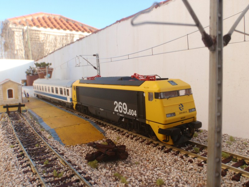

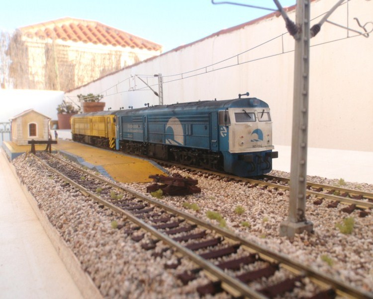

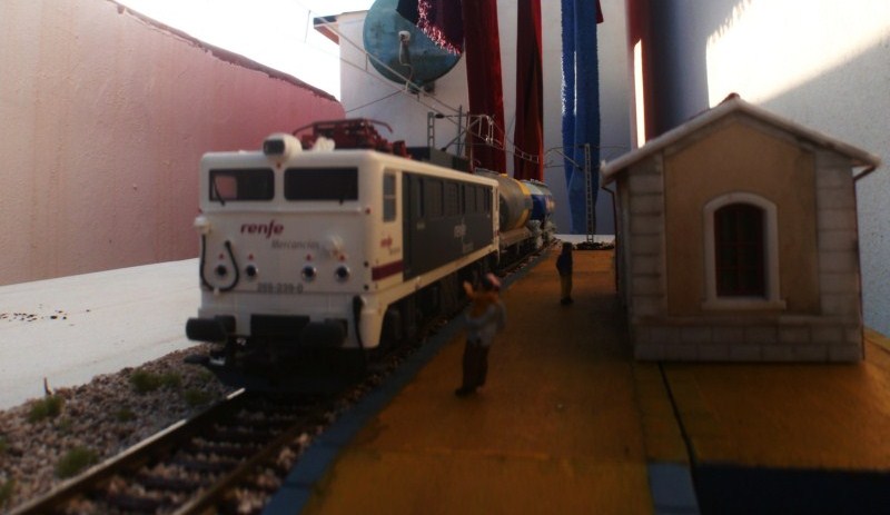

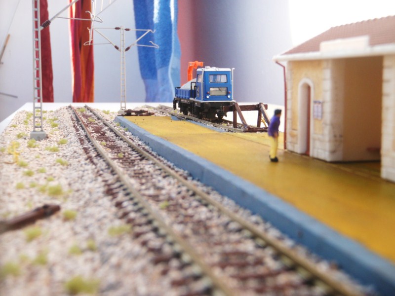

Visto che il liceo è finito, non avendo spazio per un plastico, o pensato di fare un diorama per esporre i modelli e fare foto. Non ho voluto spendere soldi e ho voluto usare solo materiali e kit che avevo in casa, cosi riciclavo un pò...
L'idea principale era quella di fare un tratto di linea in mezzo alla campagna con molta vegetazione e paesaggi splendidi, ma mi sono scontrato in pieno con il fatto che non sapevo fare la terra, e quando ho saputo come farla non avevo i materiali, quindi ho pensato di fare una piccola stazione secondaria con un solo binario principale e uno con tronchino.
Ancora devo rifinire certi dettagli, come finire di elettrificare il binario con tronchino, e fare un tronchino per questo stesso binario.
Ho omesso i cartelli della stazione perche colleziono modelli Renfe, SNCF e FS, e i cartelli mi limiterebbero non poco... (una 402B in una piccola stazione vicino Madrid, e gia che ci siamo con lo scartamento da 1668?...)
È il primo diorama che faccio solo quindi non ho fatto cose complicate, lascio a voi commentare il mio lavoro:
Immagine Immagine
Immagine Immagine
Immagine Immagine

Ciao!
Ti consiglio di colorare le rotaie con color ruggine, il diorama guadagnerà molto!

Ciao!
Ti faccio i miei complimenti, è il tuo primo diorama e ciò che conta è iniziare a "muovere le mani" e a creare qualcosa.
Anche io a 16 anni feci il mio primo diorama, a vedere adesso le foto mi viene da ridere, però all'epoca, non avendo molta documentazione e non avendo internet non potevo chiedere consigli o suggerimenti o critiche.
Il diorama non è male, a occhio il pietrisco mi sembra della misura giusta (io nel mio usai dei sassi talmente grandi che rapportati in scala erano massi) e sono molto realistici i ciuffetti d'erba messi fra lo stesso.
Segui l'ottimo consiglio di Funkytarro rigurardo le rotaie e invecchia un pò la stazione e il marciapiede che hanno troppo l'aspetto plasticoso e quindi poco realistico. Riempi il marciapiede di personaggi, valigie, un carrello porta bagagli, alla stazione sporca un pò le pareti con manifesti e rattoppi di cemento, sporca un pò i marmi e soprattutto il tetto e metti il paraurti di fine binario al binario morto. Aiutati con qualche foto reale o con qualche sopralluogo in stazione, prendi spunti e vai con l'elaborazione.
Come inizio non ce male, continua così ragazzo!!!!

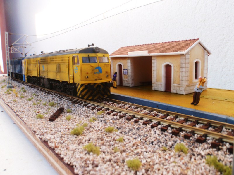

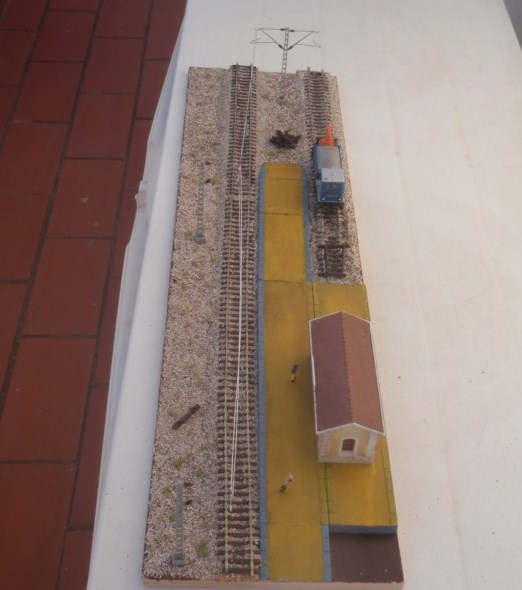

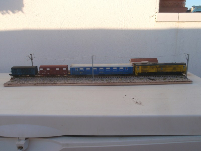

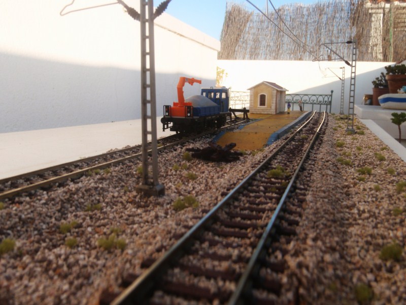

Oggi l'ho momentaneamente finito, ho invecchiato i binari, marciapiedi e stazione, e ho fatto un tronchino (è il primo che faccio quindi non siate severi :lol: ), il binario due rimarra senza catenaria per dare l'effetto che ci siano lavori nella stazione, cosi giustifico la presenza dei mezzi di lavoro.
Non metto troppi personaggi perche la stazione la voglio fare di poca importanza, ho preso un pò spunto da quella che avevo davanti casa in Spagna, che in media aveva 15 passeggeri al giorno :lol:
Vi lascio le foto di oggi, aspetto le vostre critiche :mrgreen:

Già che hai in mano il pennello con il color ruggine dai una passata anche ai funghi delle rotaie, non solo alle traversine. Vedrai che l'aspetto migliorerà parecchio.
Ah, non dimenticare di togliere il colore sulla superficie di rotolamento delle rotaie aiutandoti con uno straccetto o una gomma abrasiva. Anche al vero sono luicidissime per il passaggio delle ruote!
Buon lavoro!

Se immagini dei lavori alla linea aerea, ti do un suggerimento per rendere il tutto ancora più realistico: sul binario che il filo non ce l'ha, taglia le mensole e incollale in modo che siano parallele al binario.
Durante quel genere di lavori infatti, quando il filo non c'è, i sostegni di solito sono ripiegati di fianco per non intralciare i lavori medesimi.
