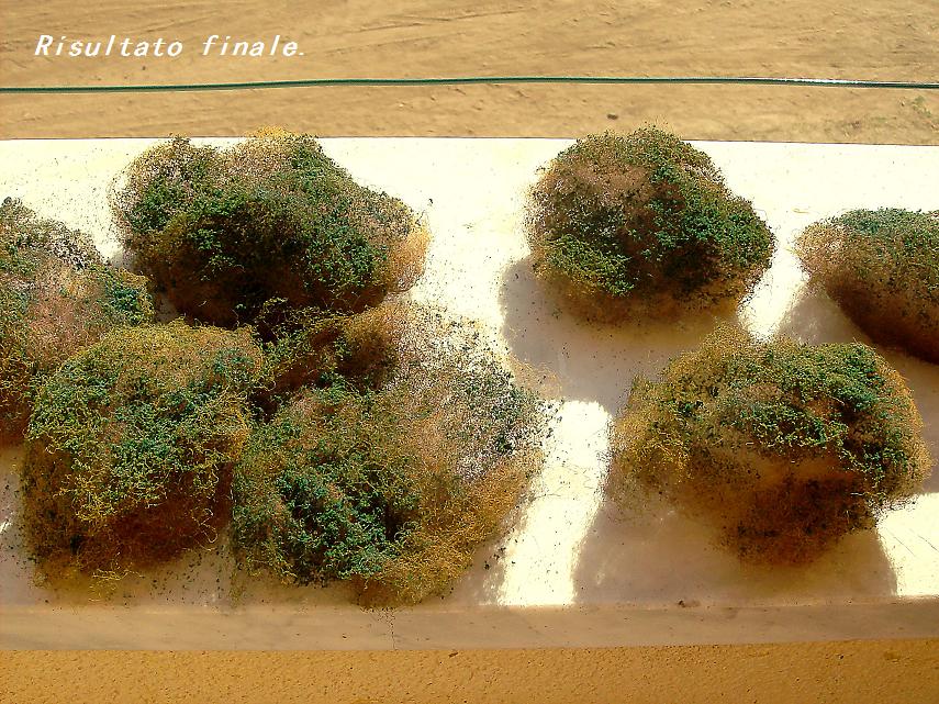

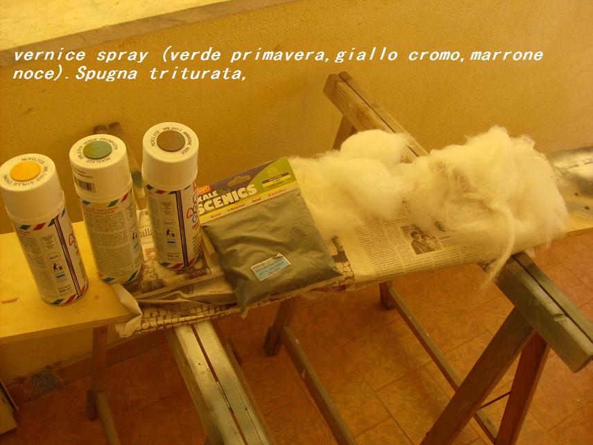

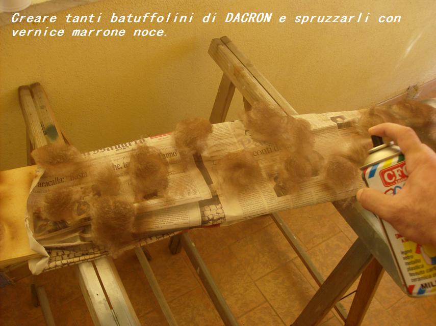

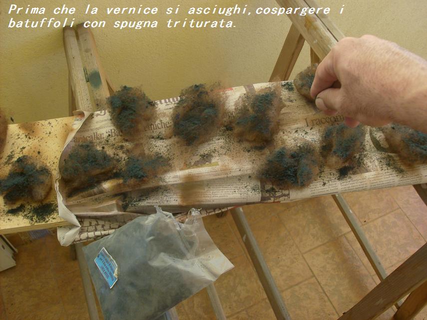

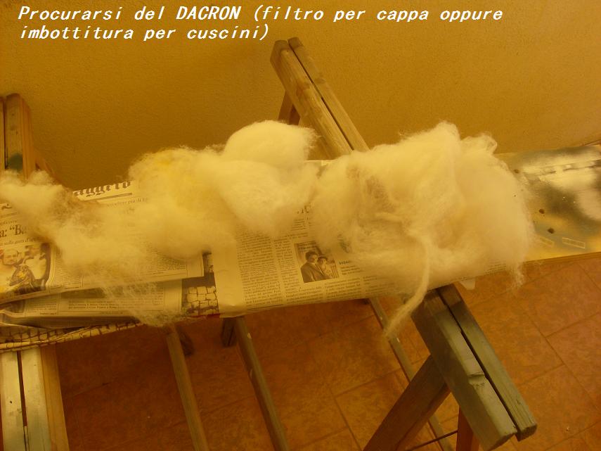

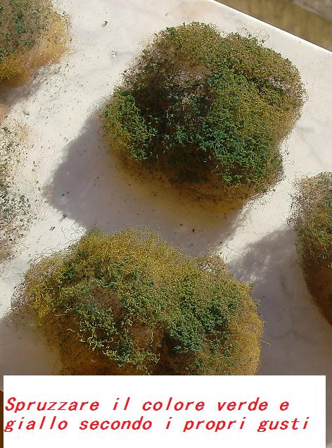

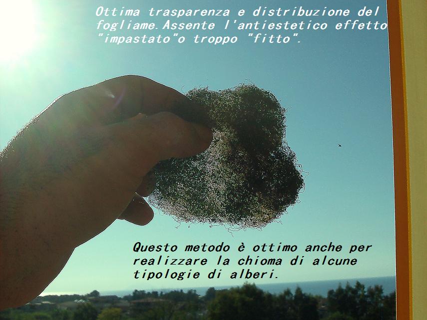

La spesa iniziale è minima,ma la vegetazione che si riesce a completare con questo metodo è davvero tanta.
PS:Di sicuro ne avevo già parlato,ma siccome sto realizzando questi cespugli per un amico,ho pensato di condividere con voi le varie fasi di realizzazione :wink:
HPIM0316.JPG [ 106.61 KiB | Osservato 5285 volte ]
HPIM0317.JPG [ 124.32 KiB | Osservato 5285 volte ]
HPIM0319.JPG [ 117.79 KiB | Osservato 5285 volte ]
HPIM0322.JPG [ 139.41 KiB | Osservato 5285 volte ]
HPIM0326.JPG [ 84.65 KiB | Osservato 5285 volte ]
HPIM0327.JPG [ 162.14 KiB | Osservato 5285 volte ]
HPIM0331.JPG [ 83.43 KiB | Osservato 5285 volte ]

Io devo fare la chioma a decine di pioppi alti 30 cm......
.....pensi che potrò usare questo metodo?
La "nuvola" di dacron non si schiaccia se la tocchi con le dita?

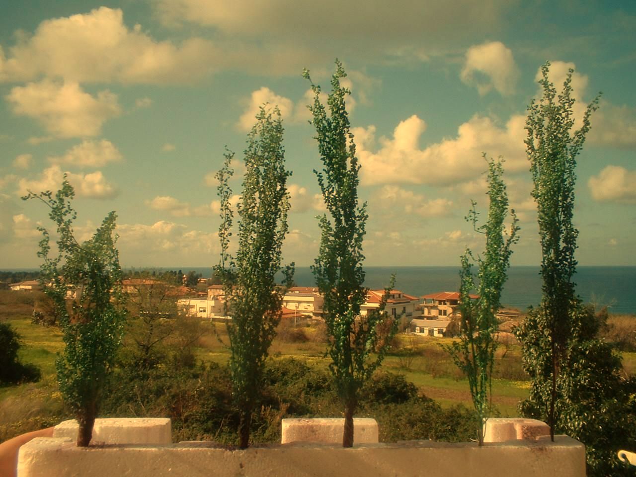

come questo :)
pioppo.jpg [ 75.15 KiB | Osservato 5076 volte ]

Nel tuo caso utilizzerei questi fiori secchi in vendita dai fiorai per pochi euro(vedi foto)Sono mazzolini lunghi circa 60 cm e vanno accorciati a piacimento.Li devi verniciare a spruzzo.Originariamente sono totalmente bianchi.
alberelli H0.JPG [ 176.4 KiB | Osservato 4984 volte ]
