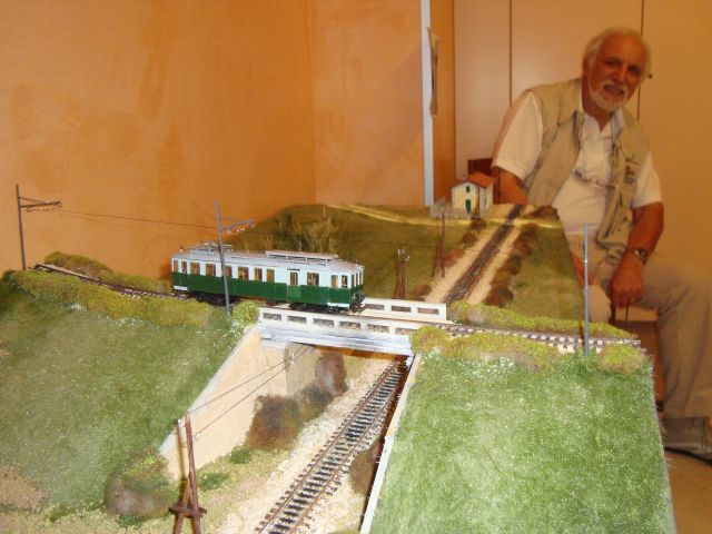

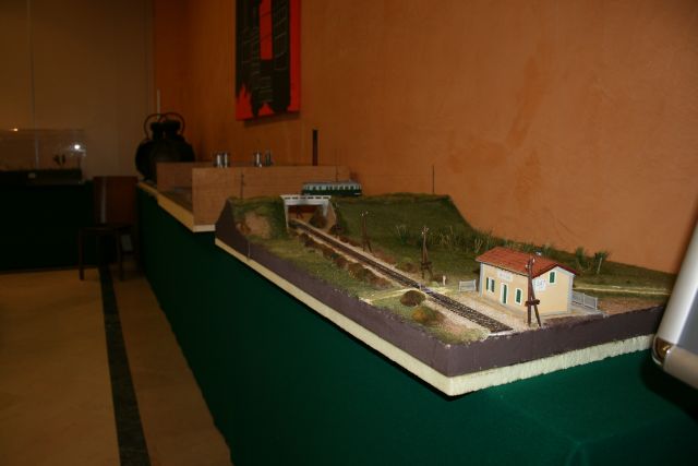

Il racchione sullo sfondo e' il sottoscritto costretto sulla sedia tutto il giorno
a causa di una caviglia sifulina.
4° Concorso Modellistico ACAF - 28/08/2011
Il trenino della Pescara Penne scavalca le Ferrovie dello Stato nel 1934
a circa 3 km Nord dalla Stazione di Pescara Centrale in località Zanni
Antonello

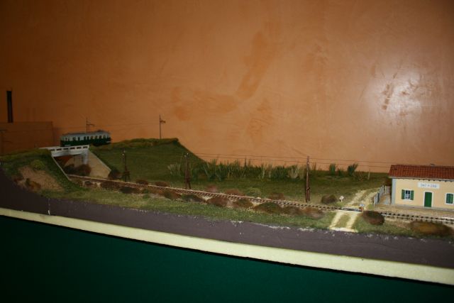

Le inquadrature possibili dalla mia postazione
Antonello

In attesa di fare delle foto con la luce e i modelli appropriati . . .
Antonello

Ciao Antonello.Bravissimo e complimenti.Mi dispiace tanto per la tua caviglia.Come hai già detto tu stesso,per far risaltare maggiormente il tuo lavoro,occorrono i rotabili ed una luce adeguata :wink:
Con amicizia
Alex :)

Ciao Antonello.
Era quello quindi il casello del tuo crucio!!!
Bell´lavoro complimenti,anche secondo me Axel a ragione,l´ìlluminazione e la fotografia sicuramente non rendono giustizia al tuo lavoro.
Auguri per la caviglia
Bruno

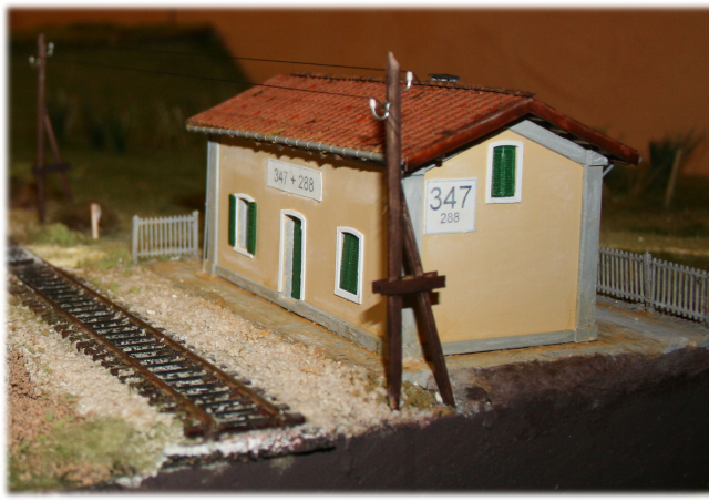

Genesi della realizzazione.
Dunque, per realizzare questo diorama avevo a disposizione:
- i ricordi di chi aveva visto dal vero fino al 1989 il cavalcavia
- una foto a fine carriera
- alcune riprese dal satellite da cui ricavare dimensioni e raggi di curvatura della strada che segue il vecchio
percorso della rampa che portava al cavalcavia.
- le dimensioni dei manufatti tuttora esistenti lungo la cosiddetta Strada Parco ( ex tracciato FS )
da me rilevate. Per l'occasione avevo ripreso svariate foto
- una fantastica mappa ottocentesca della linea Ancona - Pescara per ricavare le progressive dei caselli.
- riproduzione di tavole della SFM
- foto e disegni ricavati dal Libro sulla Pescara - Penne.
Come materiale per la base del diorama ho scelto un materassino di polietilene espanso da 50 mm
per la leggerezza e la facile reperibilità.
Cavalcavia e casa cantoniera sono realizzati in Forex da 1 mm di spessore tagliati con il plotterino CraftRobo.
Le modanature di porte e finestre come pure le imposte sono realizzate in Plasticard da 0,5 mm
Le canne sono ricavate da bustine di materiale apposito della Hornby.
La resina con cui sono realizzati i due stagni e' un materiale epossidico per belle arti.
La rampa e' realizzata con scarti di polietilene espanso, giornali e scottex.
Le ringhierine del cavalcavia sono stampate su supporto trasparente visto che non ne ho trovate fotoincise
di quella misura.
I pali telegrafici sono realizzati con spiedini per arrosticini
La gran parte dei cespugli mi sono stati forniti dal buon Axel in cambio delle fiancate dei bagagliai in enne
( ci si guadagna sempre a collaborare :D )
I cespugli lungo la linea a scartamento ridotto, appena impiantati nella realtà, sono una mia variazione
sul tema di Axel
Appena mi posso permettere di riguidare vado a fare un po' di foto decenti al diorama che ora staziona
nel Museo del Treno.
Chi si fosse scocciato dei resoconti sui miei manufatti FEA parli ora o mai piu' !!!
Antonello

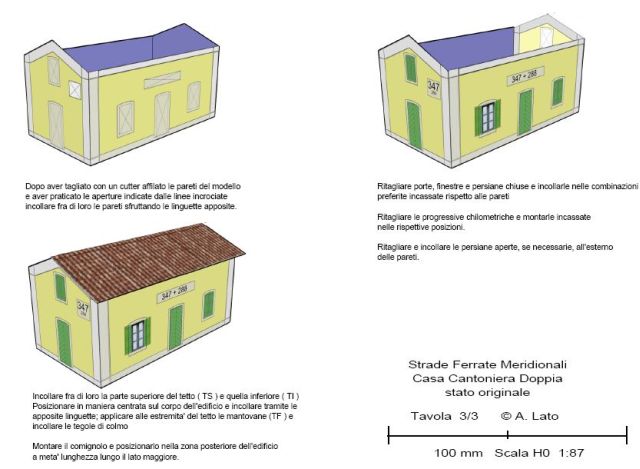

Come gadget per i vostri bambini o come base per un progetto piu' serio
ho preparato le tavole per la costruzione in cartoncino della casa cantoniera doppia da me realizzata in forex.
I disegni potete trovarli su Pescaraferr seguendo il link
RIPRODUZIONi ISPIRATE A EDIFICI FS
Vi ringrazio in anticipo se vorrete segnalarmi eventuali magagne prima di mettere un pista la casa cantoniera semplice SFM.
Antonello

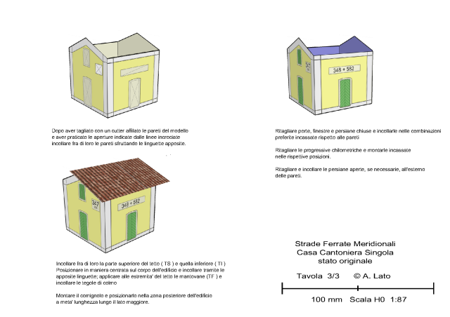

Complice la situazione da domiciliari forzosi ho completato le tavole relative
alla Casa Cantoniera Singola delle SFM, oggi trasformata in un Centro Sociale
lungo la Strada Parco di Pescara.
Scaricabile sempre da Pescaraferr
seguendo il link

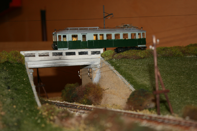

Un paio di foto riprese a mano libera il giorno della manifestazione
Antonello
