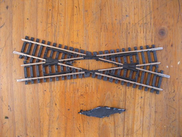

Per l, incrocio:
E proprio cosi, anche se non in CA,ma la struttura e quella.Ieri,poi mi son messo a smontare un altro incrocio Lima,quelli con le rotaie di alluminio,per sostituirle con rotaia in Silver,ma sembra fusa con la plastica in prossimitá del cuore,penso che la tagliero e basta.

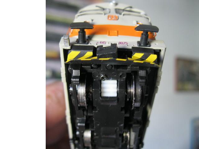

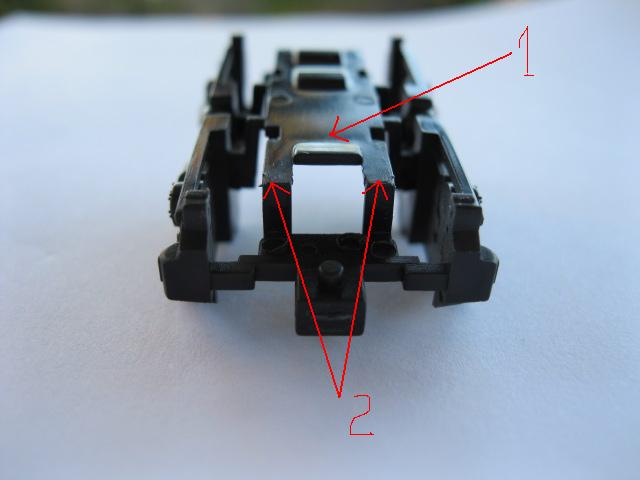

Ecco il telaio del carrello.Ho usato quello in aggiunta nella confezione.Alla macchina non sono riuscito a levarlo,avendo tolto le 2 viti.
A occhio mi sembrano 3 i punti da limare. ma proprio quelli che piu danno fastidio i due laterali,se si esagera con la limatura si compromette la struttura del carrello,che casino io ho la mano pesante.E poi comunque dovro montarlo quindi come caspita si leva il carrello,
L`esploso allegato non é molto illuminante.Non ditemi che bisogna smontare tutto,come ho letto per un´altro modello.
Poi chiedo anche lumi,visto che siamo nell`argomento.Ma che si siano resi conto alla Hornby a modello quasi finito del probblema?dato che il carterino vero e proprio copre solo meta dell´ingranaggio,lasciando a vista láltra metá.(sara mica per favorirne la lubrificazione?).messa cosi mi sembra un raccoglipolvere fenomenale :?: :?:
Saluti Bruno.
Commento file: Inizia la rimozione delle traversine,quelle al centro sono pure piú larghe
