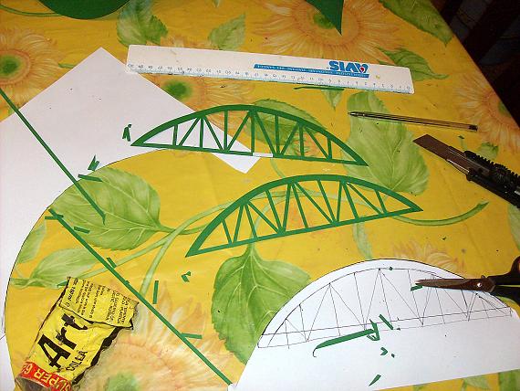

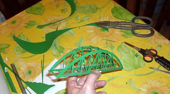

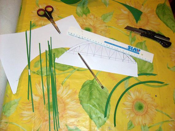

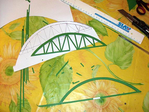

Senza pretese di perfezione,vi mostro come ho realizzato questo pomte metallico,utilizzando semplice cartoncino e qualche rinforzo in legno :wink:
Tempo impiegato:25'
Naturalmente mancano i piloni di appoggio e altri dettagli,ma questo ponte l'ho fatto per un amico che penserà lui a perfezionarlo :wink:
HPIM1684.JPG [ 46.96 KiB | Osservato 5754 volte ]
HPIM1685.JPG [ 62.02 KiB | Osservato 5754 volte ]
HPIM1686.JPG [ 60.8 KiB | Osservato 5754 volte ]
HPIM1687.JPG [ 46.8 KiB | Osservato 5754 volte ]
HPIM1696.JPG [ 164.48 KiB | Osservato 5754 volte ]

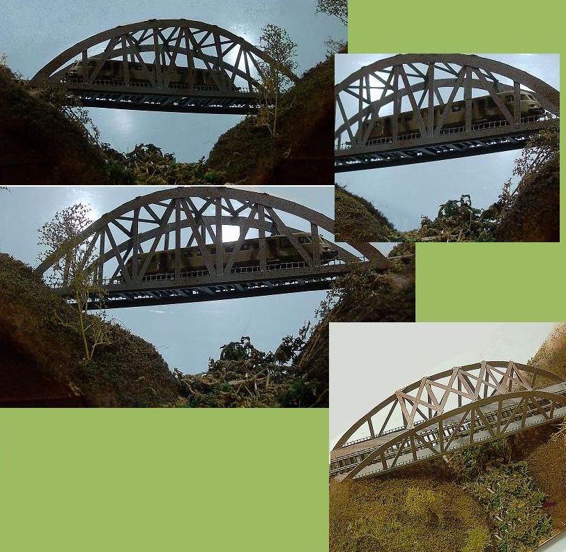

Approfittando del sole... :wink:

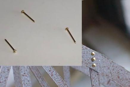

Ciao Marco grazie.Le chiodature le ho appena messe.Sto completando l'altro lato.Lavorare il cartoncino porta ad avere dei vantaggi.Ho infilato semplicemente dei chiodini per modellismo navale,mozzando l'eccesso con una tronchesina.Dalla parte tagliata si blocca poi il tutto con una gocciolina di colla vinilica :wink: .

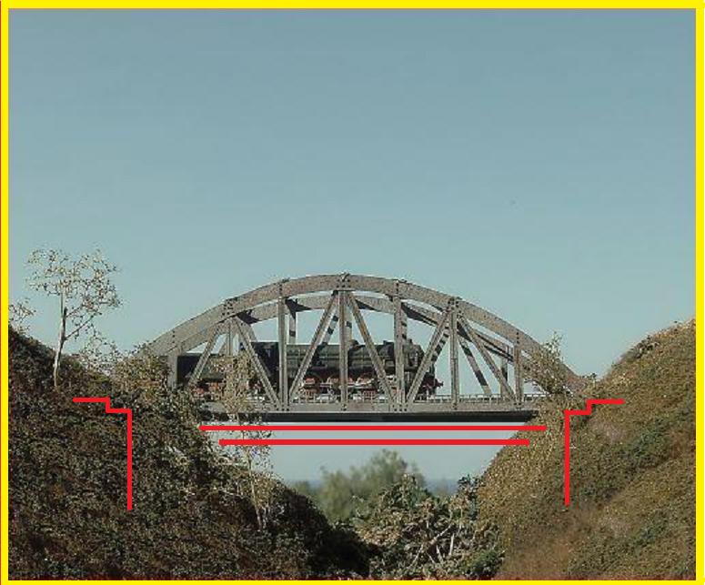

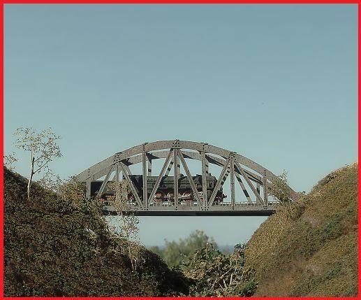

Allora come avevo scritto ad inizio post il ponte è privo di piloni di appoggio e di supporti con rulli, necessari al movimento del ponte a seguito delle dilatazioni termiche(di questo ringrazio il mio amico Paolo Bartolozzi).
Il diorama è soltanto improvvisato per vedere l'effetto del ponte.
Come ho già scritto,il ponte in cartoncino è stato rinforzato in alcuni punti con listelli di legno,quindi il binario poggia appunto sui listelli :wink:
