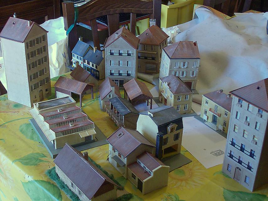

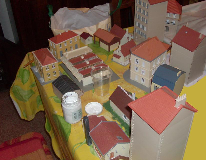

Ho dovuto invecchiare questi fabbricati.La tecnica utilizzata è semplicissima.Colori ad acqua e acrilici mescolati insieme a del talco tamponati con un semplice tovagliolo di carta direttamente sui modellini.Poi asciugato il tutto ho dato una spolverata di polvere di gessetti colorati aiutandomi con un pennello morbido ed il gioco è fatto :wink:
HPIM2142.JPG [ 124.82 KiB | Osservato 1886 volte ]
HPIM2144.JPG [ 111.62 KiB | Osservato 1886 volte ]
