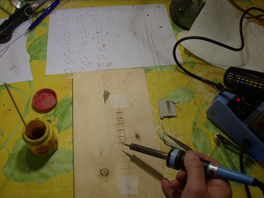

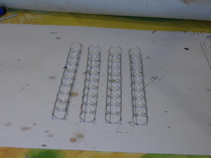

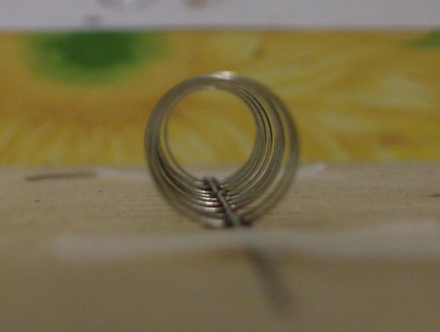

bellissime :o :o :shock: Axel ma le scale e la griglia di protezione intorno alle scale come le hai fatte,mi puoi mandare le misure della distanza degli scalini e la griglia grazie dinuovo
 Oggetto del messaggio: Re: UNA SERATA TRA PLASTICO E AMICI
MessaggioInviato: martedì 6 dicembre 2011, 8:24
Messaggi: 5941
:D :wink:
HPIM2064.JPG [ 78.34 KiB | Osservato 2945 volte ]
HPIM2063.JPG [ 49.03 KiB | Osservato 2945 volte ]
HPIM2054.JPG [ 71.66 KiB | Osservato 2945 volte ]

ormai caro Axel ti sfrutto co l'ultima domanda,come hai fatto per fare i cerchi e che diametro hanno,bellissime :o :shock: grazie
MessaggioInviato: martedì 6 dicembre 2011, 20:27
Messaggi: 5941
Ho semplicemente arrotolato dei fili d'acciaio attorno a quella penna blu che vedi nella penultima foto.Poi con un tagliaunghie ho separato pazientemente tutti i cerchietti :wink:

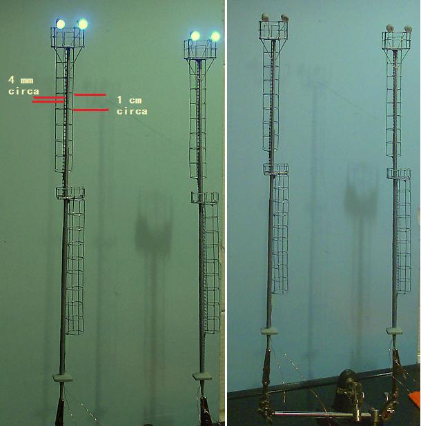

Ecco finalmente installati le torri faro e i lampioncini a cetra.In verità ancora non li abbiamo fissati definitivamente,infatti si nota la non perfetta perpendicolarità rispetto al suolo :wink:
Che ne dite? :)
PS:La luce in foto per intensità e tonalità non rappresenta l'effetivo "colore" visto dal vivo :(

Qualche altra foto...
