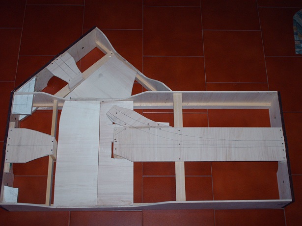

Oppure,
guarda questo telaio del modulo di un plastico (Briccis Junction)
telaio.jpg [ 88.11 KiB | Osservato 3033 volte ]
