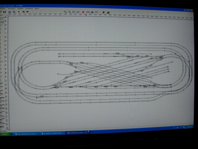

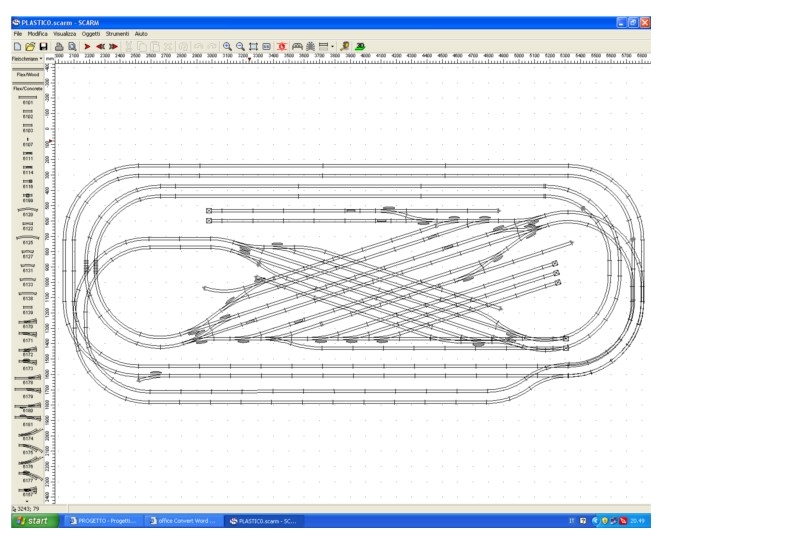

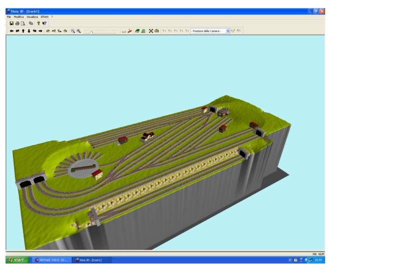

Ripropongo un nuovo progetto con materiale FLEISCHMANN stazione con 6 binari + stazione fantasma 4 binari,una zona scarico merci,una per la composizione convogli,in alto a sinistra vorrei inserire la piattaforma Flaischmann 6052.
Epoca IV e V cosa vi sembra.Pendenze non superiori 2,30% misure 390 per 165 ,in basso 2 binari per linea di parata.
FOTO FARE 2.jpg [ 64.44 KiB | Osservato 3691 volte ]
PLASTICO.JPG [ 174.08 KiB | Osservato 3700 volte ]
P4150006.JPG [ 147.31 KiB | Osservato 3743 volte ]

MOLTO bello e complesso,complimenti,però per i miei gusti è troppi binari e poco scenario.Questo è perché mi piace vedere i binari come parte del paesaggio,e non come punto principale...tutto dipende dai gusti,poi lascio il parere agli esperti.

Per una stazione con sei binari di circolazione mi pare che lo spazio destinato alla stessa sia assolutamente esiguo se non inesistente: un nodo ferroviario di diramazione da cui si dipartono linee a doppio binario per tre o quattro destinazioni non è credibile se non ha un edificio di stazione di una certa dimensione.
Inoltre mi sembra che ci siano delle difficoltà di accesso/uscita dalla linea al 2°, al 5° e al 6° binario e viceversa.
Vedo inoltre grosse difficoltà di smistamento ai vari binari delle locomotive provenienti dalla piattaforma girevole che oltretutto manca dello spazio per la manutenzione ed il rifornimento delle locomotive (presumo infatti che, se hai messo la piattaforma, la trazione sia a vapore).
Marino

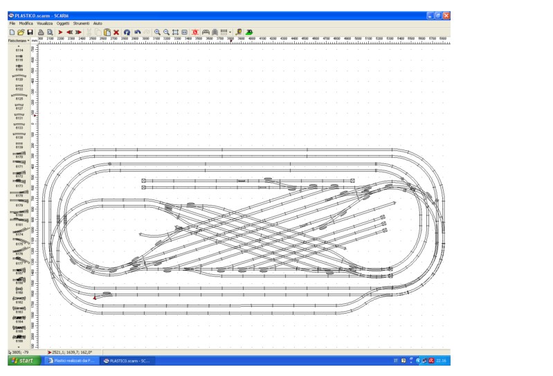

Grazie Marino ,il primo consiglio costruttivo.
Come posso modificare lo schema....gli scambi come dovrei ricollocarli,e necessario aggiungere degli incroci...?
Puoi gentilmente aiutarmi mandandomi uno schema con le modifiche corrette?
Dimenticavo ,volevo inserire gli scambi in curva ma con i fleschmann ,le curve per collegarli sono 6120 e 6225, nel mio le curve sono 6125 e 6131 e non ci sono riuscito, per la piattafoma volevo inserirla per lasciare sul plastico le loco,in epoca IV e V ,secondo te stona nel complesso?La stazione e provvisoria,la inserirò più grande.
Saluti e grazie Giuseppe.

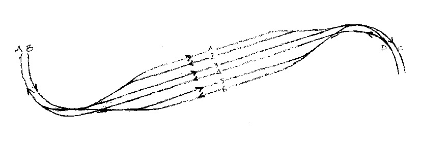

Naturalmente i sensi di marcia sono quelli in uso in Italia.
Le due comunicazioni semplici del disegno precedente alle estremità dei binari 3 e 4 non hanno alcuna utilità in ambito italiano forse perché ti sei ispirato ad un piano binari con circolazione alla tedesca.
Questa sotto potrebbe essere una soluzione: così tutti i binari di corsa sono accessibili in funzione del senso di marcia.
Ho inserito due scambi inglesi semplici ma nulla vieta di usare i doppi aumentando l'accessibilità.
Lascio a te verificare se esiste un armamento Fleischmann idoneo a realizzare questo schema o a modificarlo in tal senso.
Per quanto riguarda la posizione della piattaforma girevole immagina la situazione "limite" sotto riportata di esercizio reale con tutti i binari occupati da treni (ad esempio alla fine di una giornata di sciopero con tutti i treni ricoverati in stazione) e che la locomotiva "B" chieda riserva e debba essere tempestivamente sostituita naturalmente senza spostare il convoglio: la locomotiva "A" da dove è posizionata non è in grado di accedere a "B".
E' evidente che la posizione della piattaforma girevole, di norma, dovrebbe essere posizionata in maniera tale che la locomotiva di "soccorso" possa accedere agevolmente contemporaneamente ad ambedue la radici del piazzale con manovre semplici e veloci anche in mancanza di un binario di circolazione libero.
Non voglio però demolire il tuo progetto anche perchè non conosco come vuoi comporre il paesaggio e che altre esigenze hai come quella di lasciare i rotabili sul plastico.
Marino

Ciao Marino.
Adesso ci provo con le modifiche del tracciato come da tue indicazioni.
Per il paesaggio consigli ben accetti.
Per la piattaforma provo a spostarla,se non ci riesco un binario passante davanti alla stazione ci stona?
Se non riesco a posizionare gli scambi come da tue indicazioni,e li inserisco alla fine delle curve cosa ne pensi?
Se riesco a modificare il tutto,visto ponte lungo 25 Aprile vorrei iniziare coi lavori.
Aspetto tuoi consigli sulle modifiche,grazie.
Giuseppe.

Il binario passante piuttosto lo metterei oltre il 6° ma così perderesti un binario di scalo e, mantenendo la piattaforma dov'è dovresti manovrare più volte per raggiungerlo.
Marino

Tre possibili soluzioni:
la 1 come avevi detto tu.
la 2 con circolazione oltre il 6° binario ma sempre con alcune soggezioni di movimento e manovre.
la 3 con spostamento piattaforma con migliore accessibilità alle radici del piazzale ma con perdita binari scalo.
Marino

Questa potrebbe essere un'altra posizione, ancora più coerente, della piattaforma, mantenendo anche i binari di scalo.
Questa soluzione riconosco che interferisce però molto pesantemente con la linea di corsa, vedi se riesci eventualmente ad adattare.
Per contro avresti le locomotive in deposito più a portata per interventi manuali.
Se posso darti un suggerimento di metodo prima di "bloccarmi" sul monitor del computer con un programma rigido proverei a modificare a mano, con più libertà, con schizzi a ripetizione i percorsi più congeniali.
Marino

Ulteriore variante di posizione piattaforma:
All'ultimo binario in basso aggiungerei a sinistra un'asta di manovra.
Marino

Bello il plastico,da come hai fatto le foto sembrerebbe che a plastico finito avrai un sacco di binari per le manovre(le cose che io preferisco),lo gestirai in dcc con computer?

Ciao Marino.
Sono riuscito a modificare gli scambi.
Il convoglio 2 può transitare in A.
Il convoglio 5 può transitare in C.
Per riportare i convogli nel loro senzo di marcia ho dovuto inserire gli scambi tripli sfalzati.
Dimmi cosa ne pensi,e abbastanza fattibile come collocazione.
Cioa niko98.
Per il momento la gestione degli scambi e in analogico,visto il costo non indifferente del sistema,magari più avanti ci si potrebbe fare un pensierino.
Saluti Giuseppe.
