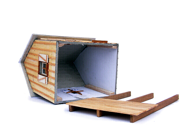

Cartoncino da 2 mm e striscioline da 0,5 mm. Queste ultime le puoi incollare alla distanza che vuoi.
DSCF1252.jpg [ 157.99 KiB | Osservato 2666 volte ]

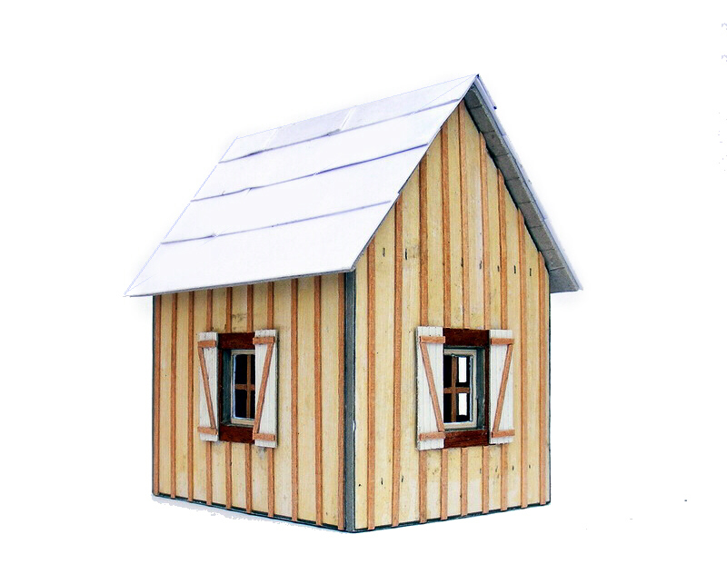

...una domanda per kit: ma il cartoncino non ti si arriccia?
 Oggetto del messaggio: Re: Primo diorama
MessaggioInviato: mercoledì 9 maggio 2012, 21:15
Messaggi: 568
Come vedi nella foto ci sono dei rinforzi di legno, listelli da 5mm X 10 mm.
Stazioncina.jpg [ 97.86 KiB | Osservato 2632 volte ]
