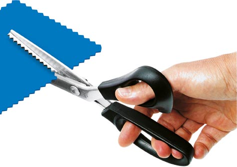

Mi sembra che esista anche un tipo di forbice da sarta che taglie strisce tipo losanga.
Ciao. Fabrizio
Ciao. Fabrizio
Esatto,io la uso,però bisogna sapere le dimensioni delle lastre al vero.
forbice_tagliacampioni.jpg [ 22.6 KiB | Osservato 5833 volte ]
Ciao. Fabrizio
Forse potrà andare bene per la scala Z ma per quanto riguarda lastre di pietra da 90/100 cm di lato in scala HO...
Hai perfettamente ragione :wink:
