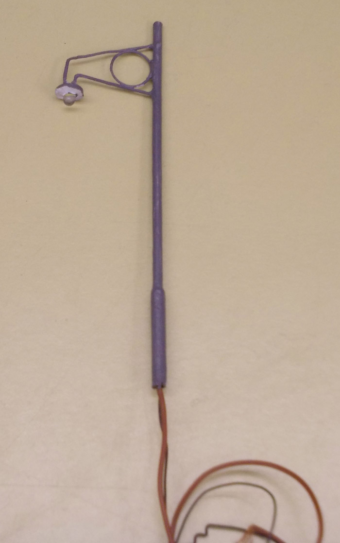

Commento file: Lampione autocostruito stazione Paratico anni 50'
1-Lampione.jpg [ 87.37 KiB | Osservato 4690 volte ]

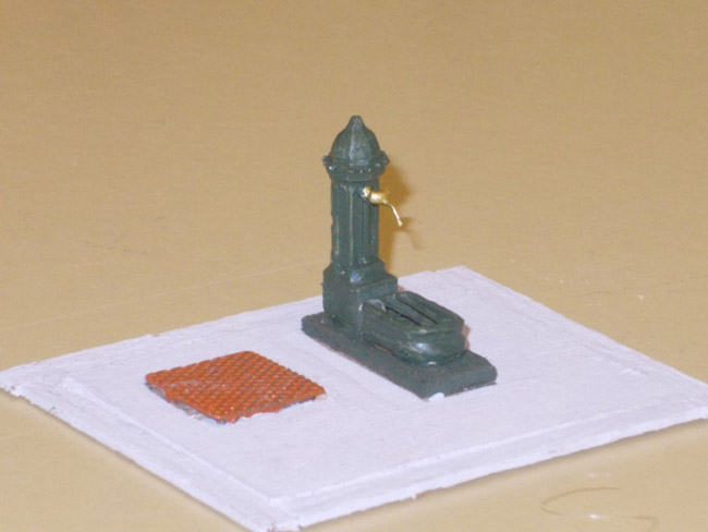

Commento file: Fontana modellata in cera e sviluppata in resina
1-Fontana.jpg [ 49.56 KiB | Osservato 4690 volte ]

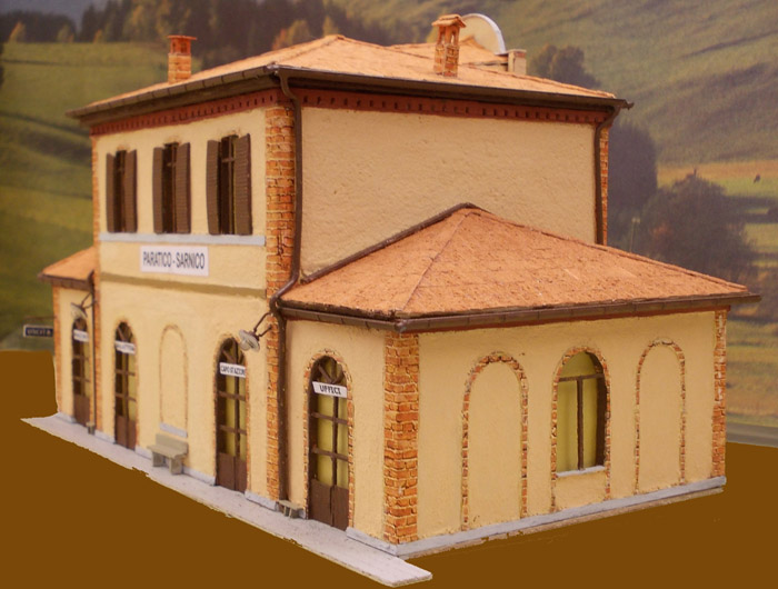

2-Stazione lato.jpg [ 99 KiB | Osservato 4690 volte ]

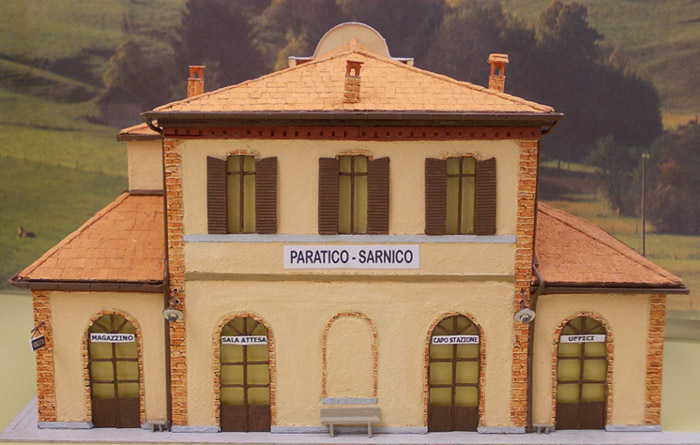

Commento file: Il fabbricato viaggiatori
1-Stazione.jpg [ 95.93 KiB | Osservato 4690 volte ]

Immagino che i 2 bracci portano la corrente, quindi come hai realizzato il cerchio del lampione della prima foto?

Il lampione è così formato : due tondini ottone,uno che entra nell'altro.
Led
Il cerchio interno è un filo d'ottone sottile saldato. Per dare la forma rotonda l'ho calzato su una penna.
Un filo fa la funzione di tenditore superiore e per mezzo di un piccolo foro inserito nel tubetto.
L'altro filo è saldato al palo.
E' più difficile spiegarlo che realizzarlo.

Ciao Carlo,grazie per le spiegazioni.. :wink:
