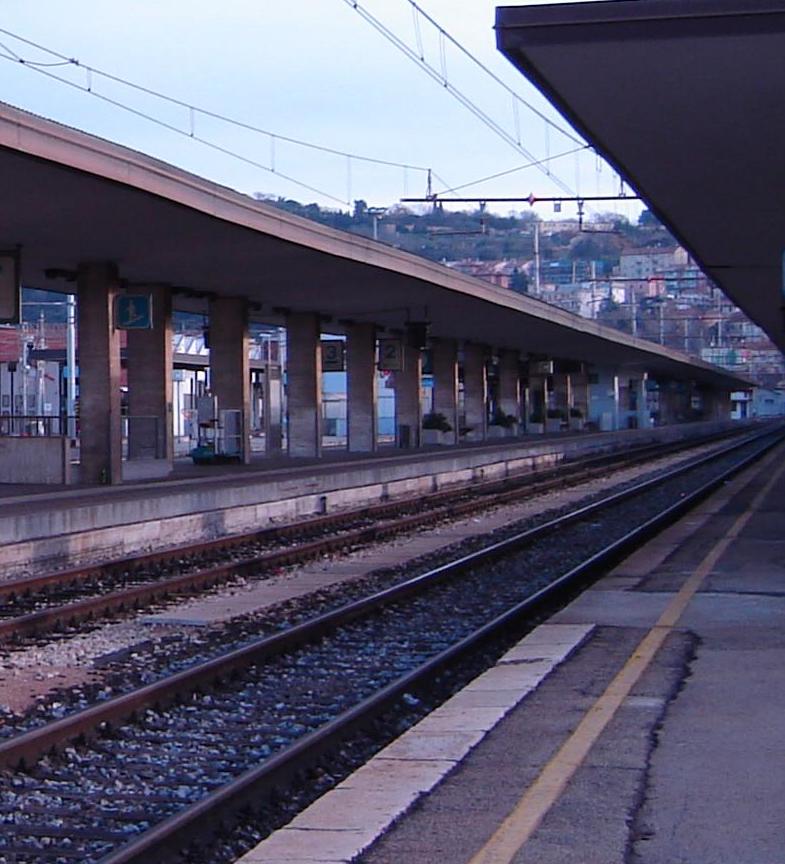

che spessore di forex hai usato per il tetto?
5mm,un pò abbondante però è quello che avevo,ma nell'insieme vista dal vivo non stona affatto.Io ti consiglio di usare un 3 mm :wink:
CIAO :D
e si un po' abbondante: 5 mm equivalgono a ca.50 cm nella realtà... un po' troppo per una tettoia.....
43 cm per l'esattezza :wink: :lol:

l'osservazione di Fabrizio è corretta!
...ma è altrettanto corretto il manufatto di Axel
che può intendersi strutturalmente, come un manufatto
in acciaio rivestito in muratura per i pilastri e con pannelli
più leggeri per la copertura!
...osservate alcune coperture dei distributori di benzina...

Sono stato io a chiedere ad alex di fare la pensilina come la stazione :wink: proprio perché lo preso dal mondo reale
 Oggetto del messaggio: Re: COME FARE: Pensilina in cemento (scala H0)
MessaggioInviato: giovedì 19 luglio 2012, 7:37
Grazie Roby del tuo contributo,infatti abbiamo usato gli stessi pilasti proprio per quello :wink:
Per quanto concerne lo spessore,la mia pensilina è rivestita lungo il perimetro da striscioline di cartoncino (osservate le mie prime foto) perchè ho voluto ricreare un qualcosa del genere (vedi foto sotto :wink: ) quindi lo spessore reale è camuffato.Comunque ringrazio tutti per i vostri interventi :D
Ciaooooo...... :wink:
