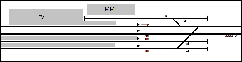

Dovresti postare il piano schematico della stazione ed un abbozzo degli itinerari in ingresso ed in uscita che intendi realizzare.
 Oggetto del messaggio: Re: COME FARE: comando scambi segnali
MessaggioInviato: mercoledì 15 agosto 2012, 14:10
Eccolo.
Per gli itinerari, e un diorama, quindi farò tutti i spostamenti possibili.
SchemaSegnali.jpg [ 33.9 KiB | Osservato 5380 volte ]
MessaggioInviato: mercoledì 15 agosto 2012, 14:59
Messaggi: 1052
il segnale a vela quadra, posizionato a dx del quarto binario, lo toglerei. se hai spazio tra il bin. 3 e il 4 puoi tranquillamente metterne uno a vela tonda a sx del binario. altrimenti un bel segnale a portale con una vela tonda per ogni binario....
Frenk
MessaggioInviato: mercoledì 15 agosto 2012, 16:41
Messaggi: 5122
E' una stazione di testa?
Vedo che alcuni binari sono irraggiungibili.
MessaggioInviato: mercoledì 15 agosto 2012, 18:17
Per frenk: al posto dei due segnali per il primo e il secondo binario metterò uno a portale mentre gli altri due per il terzo e quarto binario ci metterò 2 a vela rotonda con il limite dei 30kmh.
Per Marcello: no no non e una stazione di testa, rappresenta una stazione di linea solo che per problemi di spazio non lo potuta continuare.
MessaggioInviato: mercoledì 15 agosto 2012, 21:34
Messaggi: 5122

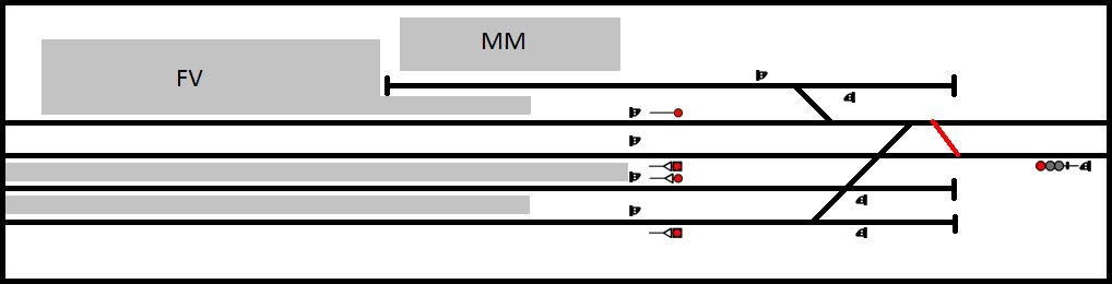

Ma se non aggiungi la comunicazione in rosso non puoi accedere allo scalo ed al primo binario, se non hai dei treni che viaggiano sull'illegale.
SchemaSegnali2.JPG [ 31 KiB | Osservato 5310 volte ]
