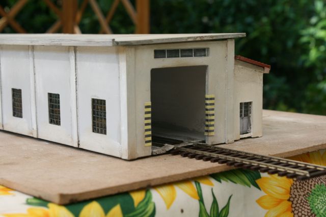

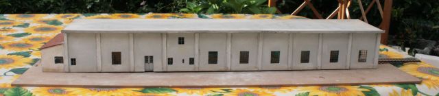

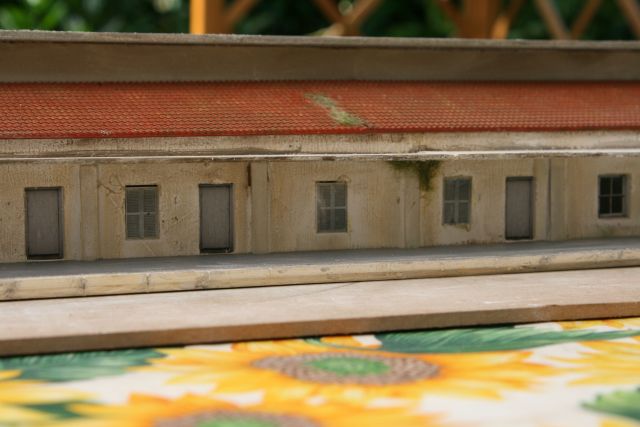

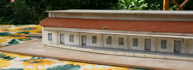

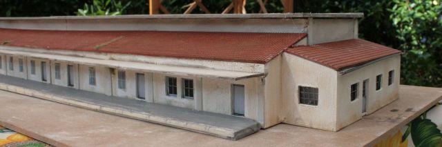

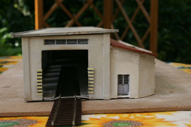

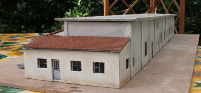

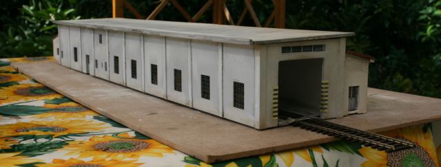

Un complemento alla bella realizzazione di Emilio444 in attesa che la realizzi alla sua maniera.
Si e' parlato di questa rimessa anche in questo filetto.
Materiali: Forex da 3 mm e da 1 mm tagliato con pantografo CNC
Tegole commerciali
Porte e finestre stampate su cartoncino
Vetrate: plasticard da 0,25 mm tagliato con plotterino
La rimessa sara' al centro di un diorama che riproduce il piazzale annesso negli ultimi anni della vecchia linea AN-PE-BA
per cui non e' stata curata la parte inferiore delle pareti che andranno annegate nel terreno e nel pietrisco e vari particolari
sono provvisori. E' solo accennata la fossa di visita
Antonello
