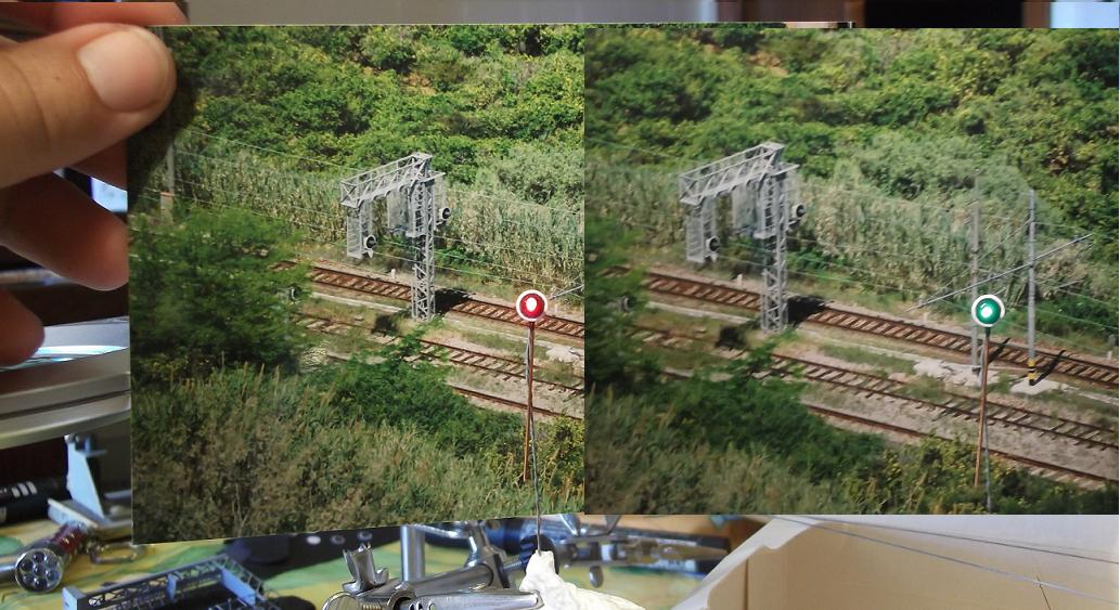

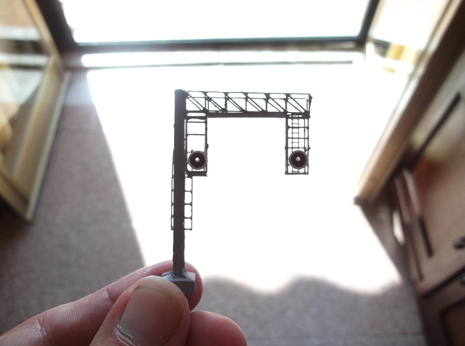

Ciao a tutti.Il mio amico Cristian mi ha chiesto un favore.Mi accingo quindi alla costruzione di questo segnale a portale in scala N che sarà collocato su un nuovo modulo del plastico sociale ASN a Novegro ;)

Foto d'effetto...ancora in costruzione....

Passi avanti :wink:

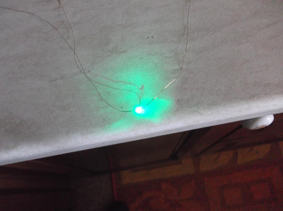

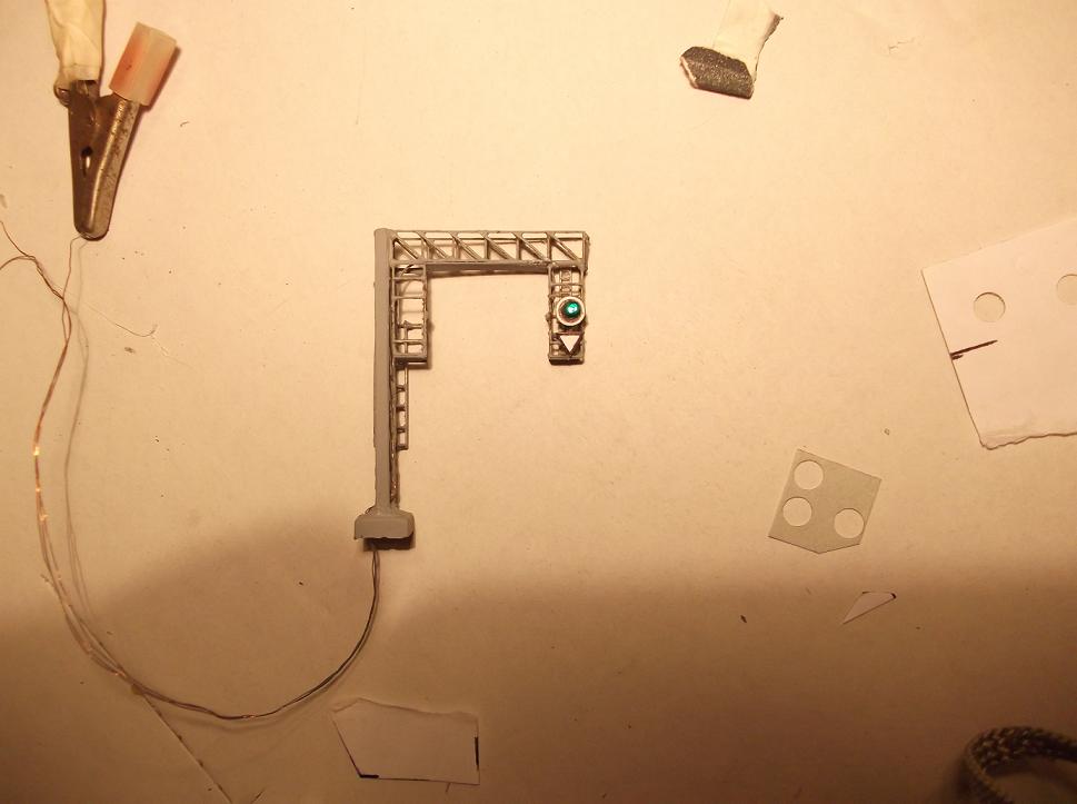

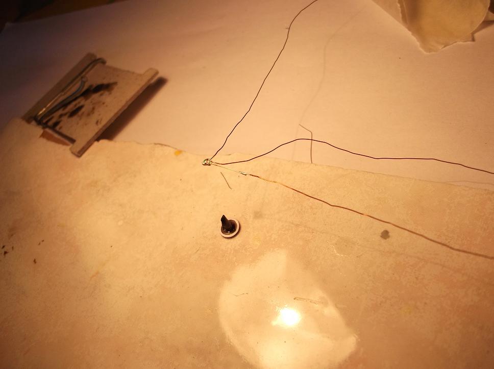

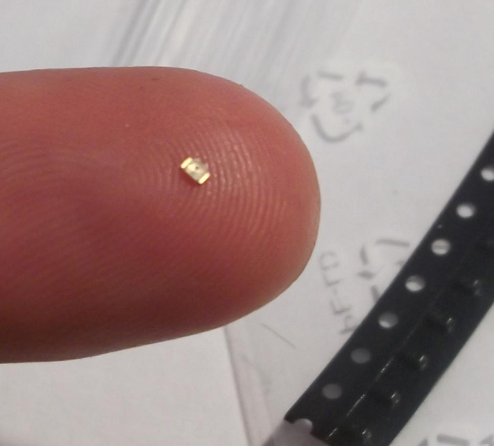

Ecco che ho saldato i fili dei led.Da notare che non usando gli "schifosi" led bicolore,la tonalità di verde qui riprodotta è perfetta.Identica a quella originale FS
Lo ho saldati con il catodo comune.
DSCF2370.JPG [ 101.02 KiB | Osservato 4145 volte ]
DSCF2368.JPG [ 110.96 KiB | Osservato 4145 volte ]
DSCF2372.JPG [ 118.93 KiB | Osservato 4145 volte ]

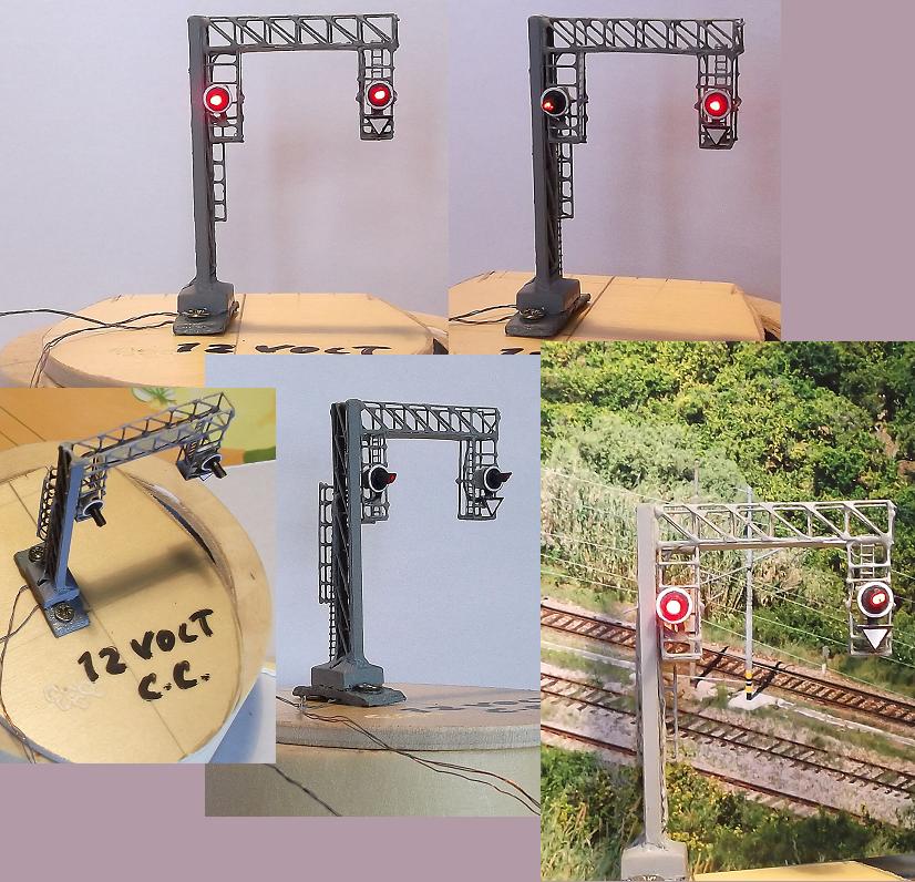

Prova illuminazione vele :wink:

Prima vela installata :wink:

Ecco installata pure la seconda vela :)

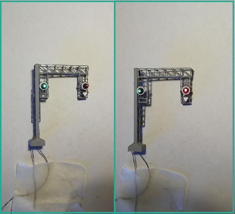

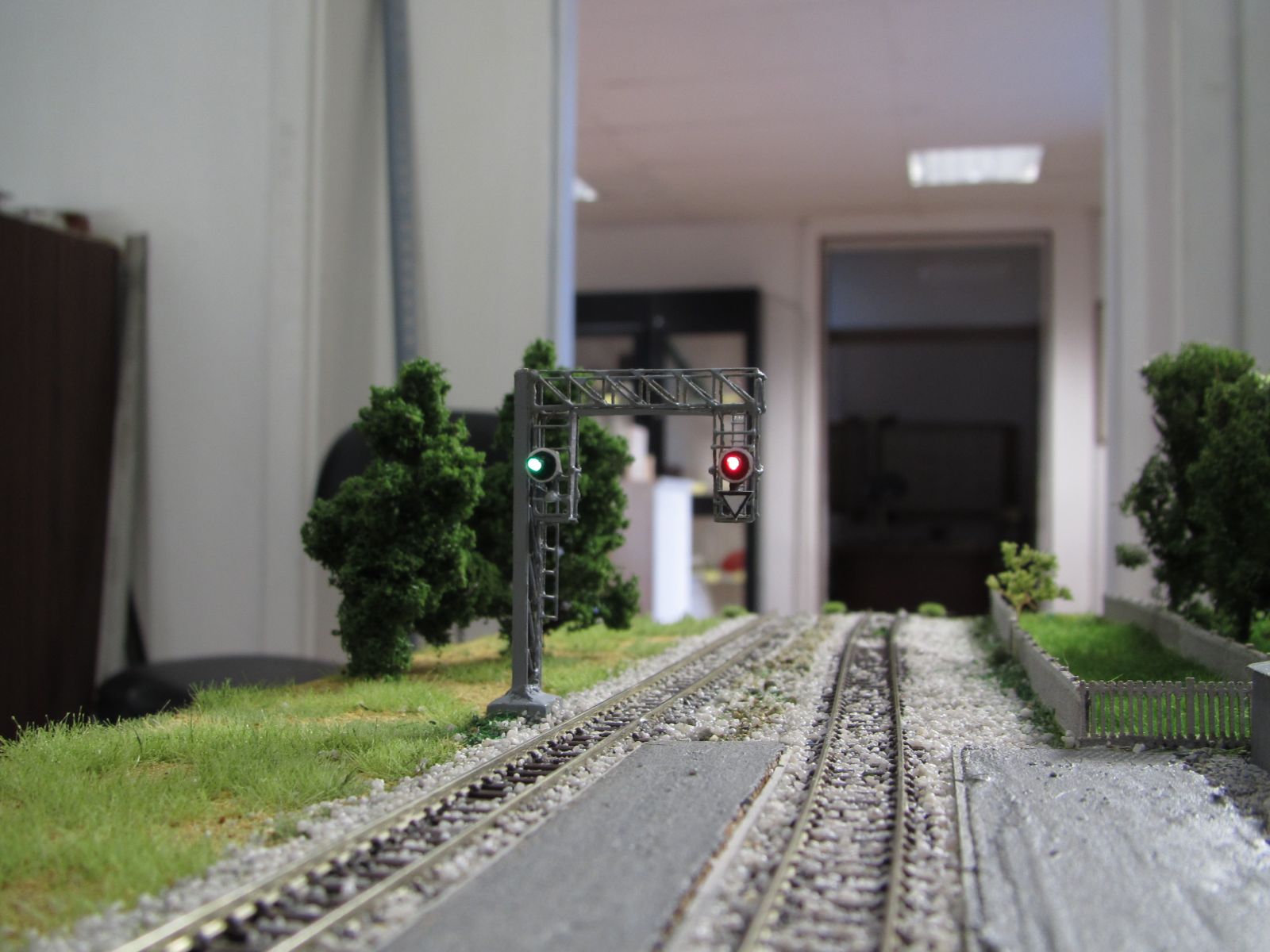

Eccolo finito :wink:
DSCF2400.JPG [ 155.6 KiB | Osservato 3999 volte ]

Ecco il segnale posizionato sul modulo di Brescello (confrontato con la stazione reale) dell'amico Andrea Sottile presente a Novegro col plastico modulare ASN

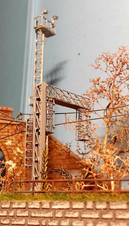

Il segnale illuminato sul modulo
segnale brescello.jpg [ 88.23 KiB | Osservato 3829 volte ]
segnale asn ok.JPG [ 192.81 KiB | Osservato 3832 volte ]
