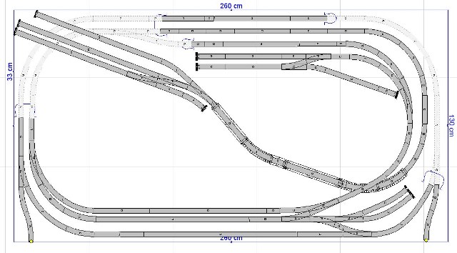

L' "angolo" a disposizione misura 295x135, attualmente c' un plastico 260x130 (che ho messo in vendita) il cui tracciato è:
tracciato2.jpg [ 61.21 KiB | Osservato 4374 volte ]
Vorrei mantenere la stessa idea, ovvero ambientazione anni 90, ovalone per treni ETR/IC, linea TE/TD per stazione di testa e scalo intermodale.
Ora, come dicevo, vorrei dotarlo di piano inferiore con stazione nascosta.
Mi date qualche suggerimento ?

In genere su questi topic mi ci fiondo subito, ma fino a ieri la mia testa era troppo impegnata con altri pensieri. Ciò che dice Giacomo, in fondo, non è sbagliato. Mi sembra un po' troppo pretenzioso mettere così tante cose assieme in un così piccolo spazio...
Qualche consiglio:
Butta nel cestino Winrail, che non mi piace proprio. Per partito preso. :mrgreen:
Non usare (specie in vista) le curve in sezioni commerciali. Quantomeno realizza curve paraboliche, usando via via curve con raggio più stretto.
Evita come la peste curve (e scambi!!!) con raggio di curvatura inferiore ai 42 cm. Sia in vista che no.
Evita come la peste bubbonica i binari Fleischmann (non hai indicato la marca dei binari, l'avvertimento è generale). Non mi piacciono. Per partito preso. :mrgreen:
Cerca di non affollare troppo il piano del plastico. Specie se intendi metterlo in un angolo (se ho capito bene), le parti più lontane saranno difficilmente raggiungibili. E ci potrai scommettere che il 90% dei treni si pianterà lì. Inoltre le manovre diventeranno difficoltose.
Evita i piani di stazione troppo stereotipati: ispirati al reale. Al limite costruisci con stereotipi derivanti dal reale. (Se devo disegnare uno scalo merci di sana pianta, io, in genere mi riconduco ad un tipo sempre simile a se stesso. Solo che è facile trovarlo in moltissime stazioni italiane, così come se devo disegnare un raddoppio di binario, ecc.)
Evita come la peste bubbonica associata a epidemie di tubercolosi i binari paralleli al piano del plastico. Mettici una leggera ondulazione, lasciali in curva, ma non paralleli al piano.
PS: cosa sono quei 2 binari che a mo' di corna ( :mrgreen: ) sbucano perpendicolari al verso di osservazione del visitatore? :?: :?: :?:
PPS: in idee&fantasie pubblicai un plastico con le misure esatte del tuo spazio a disposizione. Il progetto non è plug and play (bisogna tradurlo in binari e scambi reali, dovrei averlo fatto, se interessa lo posto), ma è un'ottima base.

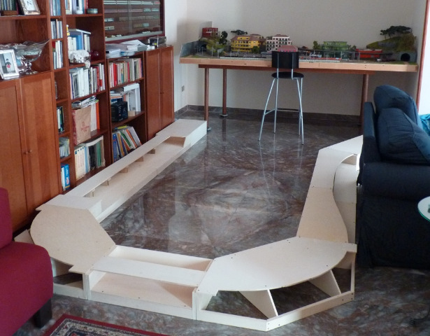

Ma no, figurati. Già sapevo che l' idea fosse assurda da un punto di vista modellistico. Del resto è per questo che ho deciso di rifare il tutto, ma la passione per i treni ETR alla fine mi porta sempre a disegnare l' ovalone... comunque la situazione attuale è questa:
Assieme 1.JPG [ 99.18 KiB | Osservato 4113 volte ]
lo spazio che si vede in fondo è occupato dall' attuale plastico ed è appunto 295x135, potrei anche rubarmi un'appendice sotto la vetrina togliendo via uno degli elementi ad anta della libreria e quindi avere una penisola di altri 80cm.
I moduli che si vedono in terra sono stati costruiti appunto per vedere i treni girare in modo più realistico, ma ovviamente lo posso fare un paio di volte l'anno. L'ovalone invece mi permette (visto che siamo in soggiorno) di poter far girare treni anche quando ho un' oretta libera... (chiaramente dipende uno cosa vuol far vedere, anche in un deposito si fanno manovre).

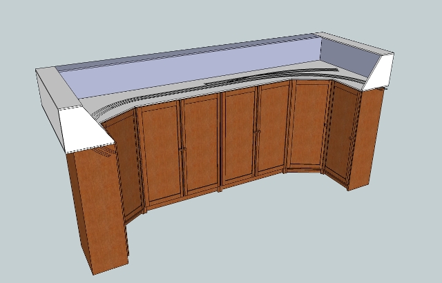

Avevo pensato ad una soluzione tipo questa:
ipotesi con billy.jpg [ 101.13 KiB | Osservato 4113 volte ]
cui connettere i moduli, ma prima vorrei provare a fare un' ipotesi basata sull' ovalone su più livelli: ho visto sui vari forum discreti compromessi fra il realismo (poco) e la giocabilità, per questo chiedevo consigli.

Per far piacere a Bomby ho già installato SCARM sui vari PC di casa
Bravo, così si fa! :D
Visto che sai che scasso gli <<ex ministro degli interni>> con SCARM, allora avrai anche visto il progettino... viewtopic.php?f=7&t=64879 OVALE CON QUALCOSA IN PIU': le misure sono 260*130. Non fa mica male fare 290*135, anzi. Lì sopra è quasi plausibile farci correre gli ETR: un Pendolino (magari in compo da 6 pezzi anzichè 9), un ETR 500 è già più complicato, un ETR 480-460 con una composizione ridotta non dovrebbero stonare: ipotizzando che la linea congiunga due importanti centri, i servizi di maggior rango potrebbero essere svolti con ETR (Vedi i Pescara-Roma, i Roma-Ancona). Nelle epoche meno recenti gli ETR 220 sono a proprio agio...
